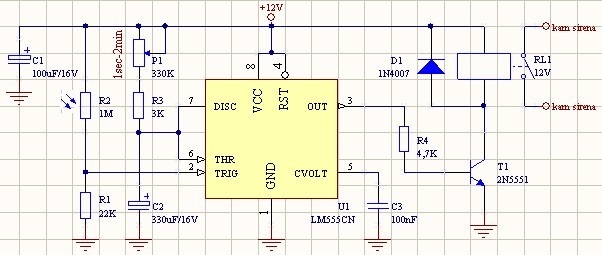

Елементарни схеми с фоторезистор- бол. 1 транзистор, твоя фоторезистор и още едно резисторче- друго не ти трябва. А вратата не можеш ли да я направиш със скрит датчик? На входната врата имахме такъв- доста си поиграх докато го скрия, ама никога никой не го забеляза.

Просто искам да реализирам нещо като уличните лампи, т.е. когато е тъмно лампата светва, еквивалетно в моя случай, когато някой пресече лазера, за момент на детектора му става тъмно и той пуска алармата.

Поправи ме ако греша ама ти май искаш да свържеш фоторезистора директно към релето, Еми няма да стане така
d3v1ous - специалист
Не, определено смятам да ползвам транзистор или тригер.

R2 =>

По-добре е да се използва инфрачервен светодиод диод (струват стотинки) и отсреща инфрачервен фотодиод.
Какво разстояние искаш да има между "сензора" и "предавателя"?

Може да стане с 2 транзистора и реле.Идеята не е лоша,щото може да се ползва и за големи разтояния 30 м. и по-вече.Не съм виждал ПИР датчик за толкова големи разтояния.Има си предимства,но и не достатък.Например как ще различи дневната светлина или прожектор от тази на лазера.Пък и лазера какъв ще е.Как ще се захранва и т.н.

Elemental, благодаря за схемата не изглежда трудна, по - късно може да направя някаква печатна платка и да я реализирам.

Намираш си готово или си правиш фоторелето, като не ти харесва действието му и искаш обратното на това което имаш просто инвертираш изходния сигнал. Ако си на ти с електрониката например с транзистор, логически елементи, а най простия вариант е с реле с превключващи контакти - н.о. и н.з. тогава може да включваш или изключваш нещо си с фоторелето.
