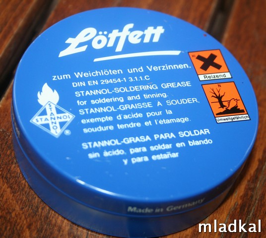

Тъй като малко по-назад в темата споменах за един флюс (паста) за спомагане на оловнокалаени спойки ще си позволя да ви я покажа. Не претендирам, че това е най-доброто, но лично на мен ми се нрави как спомага и кака успеваемостта и качеството на спойките е много добро.
Основната работна съставка на тази паста е цинков хлорид -25-30%(което си е кристал) и солна киселина 0,6 -0,7 %, останалото е глицерин и вода.
Цинковият хлорид се топи при много ниска температура и в тази стопилка се разтварят много метални оксиди. Затова той се използва в металургията за почистване на метални повърхности от оксиди преди запояване.
Това е паста (флюс) който използвам за запояване на кабелчета, дребни детайли, когато се опитвам за съживя някоя овехтяла апаратура. За запояването, примерно на медни тръби, се използват съвсем друг вид окис-почистващи флюсове, които няма да засягам днес,сега и тук.
Може би по нататък във времето ще драсна специална тема по въпроса с видовете флюсове.
Надявам се да съм бил мъничко полезен!
Желая успехи!

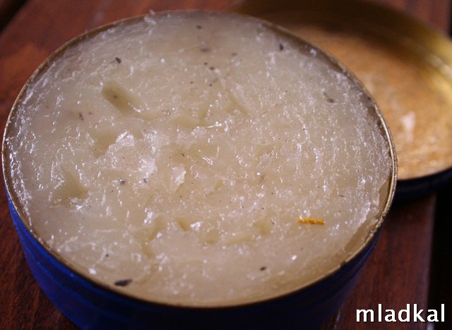

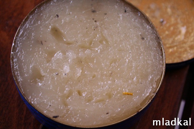

Снимката не стана много ясна, но се вижда в най-общ вид какво представлява пастата (флюса). мазно на пипане/допир вещество с консестенциятта на доста водниста паста за зъбки
Picture 006.jpg (82.02 KиБ) Видяна 4268 пъти
пастата в опит за заснемане в "макро" режим и слаба светлина (взаимно изключващи се)

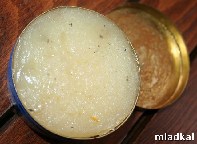

общ вид на флюса (пастата) при отворена кутия
Picture 005.jpg (84.34 KиБ) Видяна 4268 пъти
Най-общ вид на кутията флюс (паста( за запояване. това е разфасовка от 100грама. виждал съм на същата фирма и в жълта кутия (отново метална). въпрос на фирмена политика и опаковка..има ги ив пластмасови опаковки.
Picture 004.jpg (87.67 KиБ) Видяна 4268 пъти
