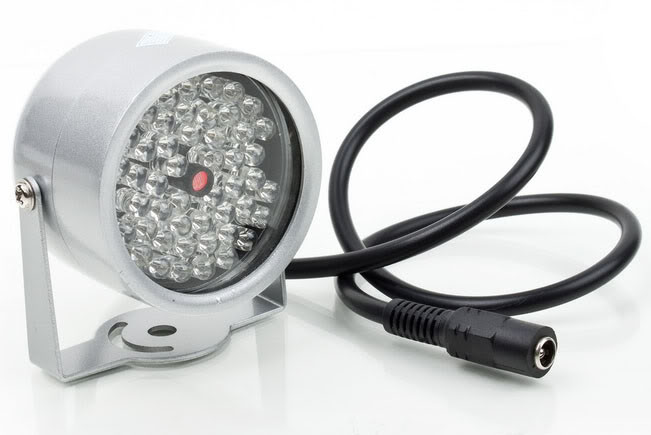

Наскоро имах подобен проблем. Не се включваше подсветката на една камера. Спря когато нещо са мърдали покрай кабелите. Камерата си работеше, но не и подсветката. Имам една, на която вече са останали само 3 диода да светят и мислех, че са и тези са изгорели. Да ама нещо пак размърдали покрай кабелите и се оправила. Сега като чета темата и си обяснявам, че явно е имало лош контакт някъде, през който не е можел да мине повечето ток за подсветката. boretobobo прегледай си връзките и дано минеш тънко като мен!

И при мен появи се тоз проблем. Смених захранването с по-големо - премести се на другЪде проблемО. Захранването работи до време, а гаранцията в магазина дреме и похарчих още 22 лева за отстраняването на проблема. Сега пък от 4 камери едната образ нЕма а в тъмното диодите на всичките блещукат в червено. Демек захранване до камерата има щом в тАмното диода ми се червенее, или шЪ дЪ е кабело се прекъснал и видео сигнала ич го нема или шЪ требе и на тЪз камера гаранцията и да и тРаЖим - па да видим Уважение ке има или ли ке треба нова да купУам

На тая мой'та дето са им останали 3 диода мисля да им добавя тоя външен прожектор
8$ + адаптер осигуряващ 500mA на 12 волта.

Колеги не спорете за глупости захранването беше цъфнало като майска роза.
На пробния траф му дойдоха множко 4 камери без подсветка работя но с подсветка не.
Реших проблема вчера поръчах захранващ блок W-12 v 8p/4a монтирах го.
И проблема го нямам всяка камера с отделен кабел и отделен порт блока ми
излезе 54 кинта. Благодаря за отзивите дано инфото помогне и на други ако имат проблеми.
