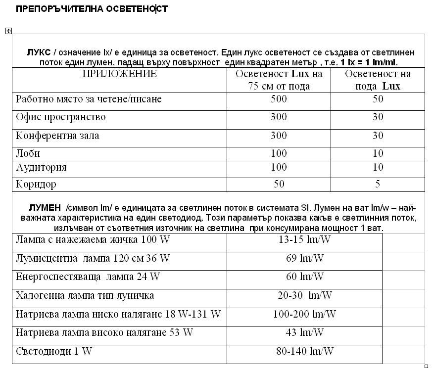

bigdragon - майстор

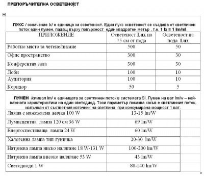

zimel написа:
todortv, прав си, че светлината е по-бяла от 4 бр. по 75 вата крушки с нажежаема жичка...или ....ъ... трябва да си преговоря за луксовете и лумените? :?
Ето Ви разликата:
Във втората таблица данните са верни, но са поднесени леко манипулативно в полза на светодиодите...

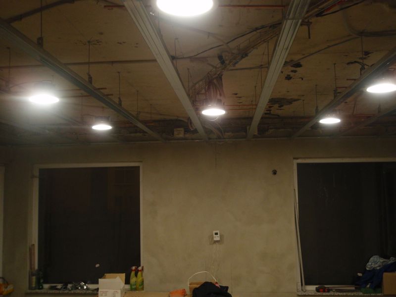

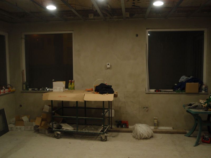

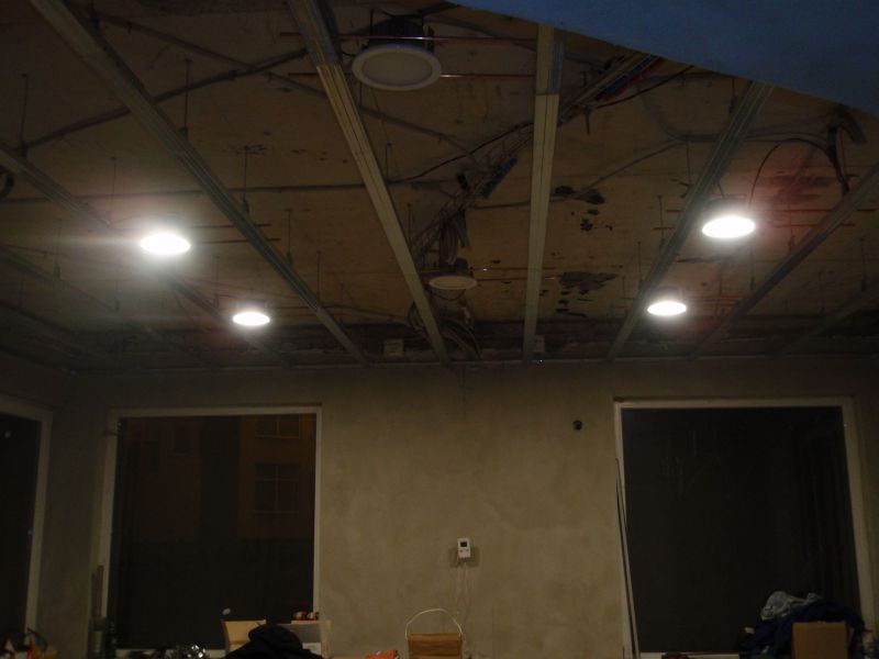

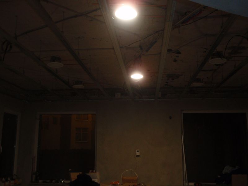

Ето и обещаните снимки. За да е коректно трябва да кажа, че фотоапарата снима със съвсвем леко затъмнение.

zimel - специалист
bigdzagon, искаш да кажеш, че светлината е много силна или аз неправилно те разбирам?
todortv - майстор
Това, че лампата блести не означава, че осветява.
Тук вече играе роля свето разпределителната крива на източника.
Ще те болят очите. От снимките виждам много ярки източници, а в помещението тъмно.
