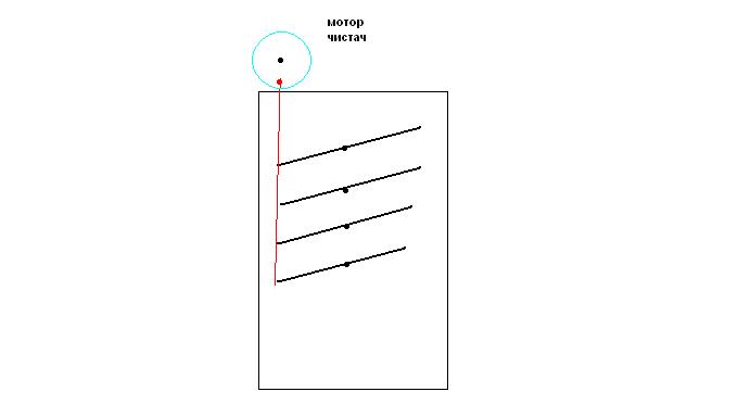

Не си губи времето. Ползвай моторче от чистачки. Като му модифицираш ламаринките на колелцето можеш да го направиш да спира в две положения и не ти трябва крайни изключватели. Само на 2 часа по един краткотраен импулс. Ето ти примерна схема за мотор с една посока дето да ги клати.
mityo79 - напреднал
трябва да видя това с ламаринките как ще стане , но ще ми е нужен някакъв траф
ivanovbg - майстор
Без траф можеш да ползваш мотор за грил на печка да върти голямото колело. Примерно такъв http://vikiwat.com/electric-engine-kx-b ... 2-rmp.html
mityo79 - напреднал
ще видя кое по лесно ще намеря , траф или двигателче от грил, иначе двигателче от чистачки имам, обаче ще ми е нужно по дълго рамо или шайба на редуктора на двигателчето , за да може при половин оборот да дойде в положение 45 градуса и при цял оборот 45 градуса само че на другата страна
