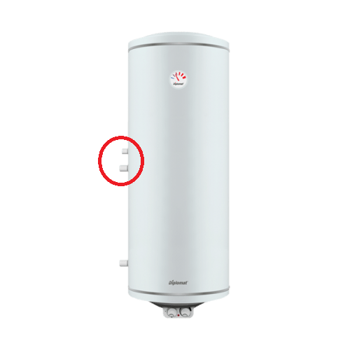

nautilus33 - майстор
Колкото и да не е за вярване, чак сега ми се отвори възможност да изчистя котления камък. Но изкочи друг проблем- като тръгна да отвъртам тръбите за парното, водата от системата започва да изтича. Това нормално ли е или трябва да се спре от някъде. Без да ги разкача, няма как да завъртя фланеца, за да го извадя.
crez - майстор
Защо да не може да се свали фланеца :?: Ако е със серпентина за котел тя няма нищо общо с водата в бойлера. Ето това е входа и изхода за котела и вътре в казана е серпентината, афланеца е отдолу
