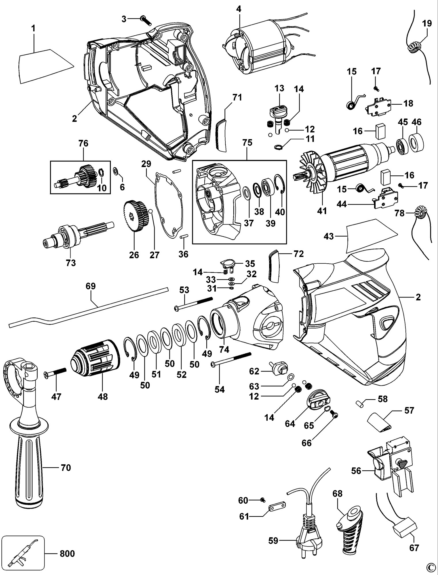

ТАКА, тези четки са неправилни. Оригиналните четки трябва да имат в тях меден многожичен проводник, който да има кабелна обувка. Както виждате, на четкодържателя има точно място, където тази кабелна обувка трябва да влезе.
В момента тия четки лопат в четкодържателя и контактуват малко на магия през желязната пружина...

toolegittoquit написа:ТАКА, тези четки са неправилни. Оригиналните четки трябва да имат в тях меден многожичен проводник, който да има кабелна обувка. Както виждате, на четкодържателя има точно място, където тази кабелна обувка трябва да влезе.Както винаги неподготвен. Неправилна ти е техническата подготовка, а какво ти лопа - ти си знаеш...

Junak написа:Както винаги неподготвен. Неправилна ти е техническата подготовка, а какво ти лопа - ти си знаеш..Виж четкодържателя пак.

toolegittoquit написа:ТАКА, тези четки са неправилни...Виж "неправилните" четките пак...

Junak написа:Виж "неправилните" четките пак...Значи този модел четкодържатели се ползват в повече от 1 машинка от тази марка. Защото никой няма да изведе на четкодържателя клема за кабелна обувка съвсем случайно. Добре, благодаря за корекцията.
