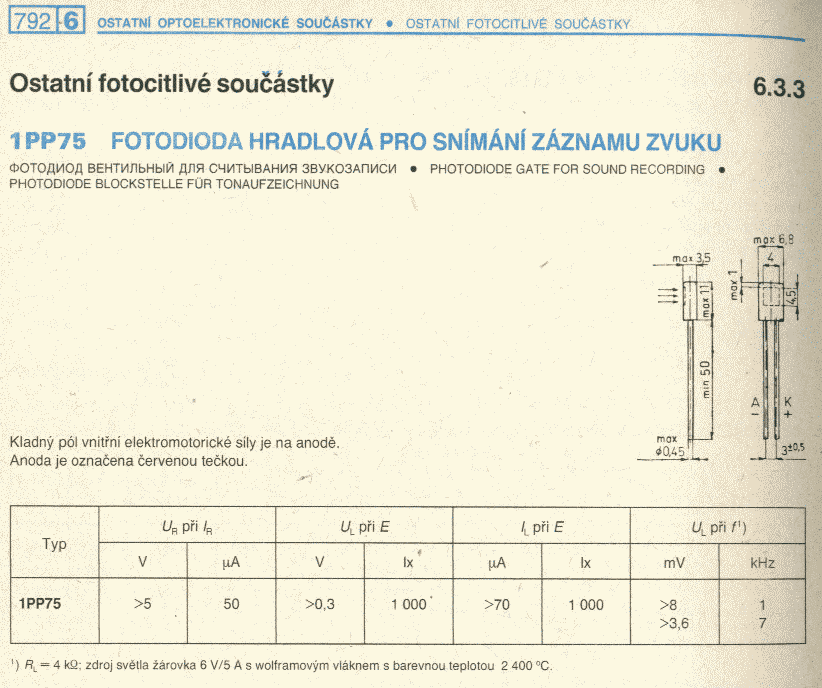

http://hobby.neomontana-bg.com/kit99.htm такова нещо си бях купил като бях студент. С фотодиоди е. Тока е много малък.
Българските 2Ф1075 са аналог на тези по-долу.
Все пак имат голяма площ - 4х4,6 мм а се представи колко е голям кристала на един светодиод за да попадне достатъчно светлина...
