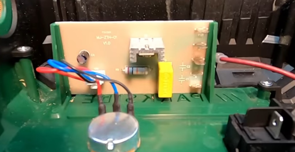

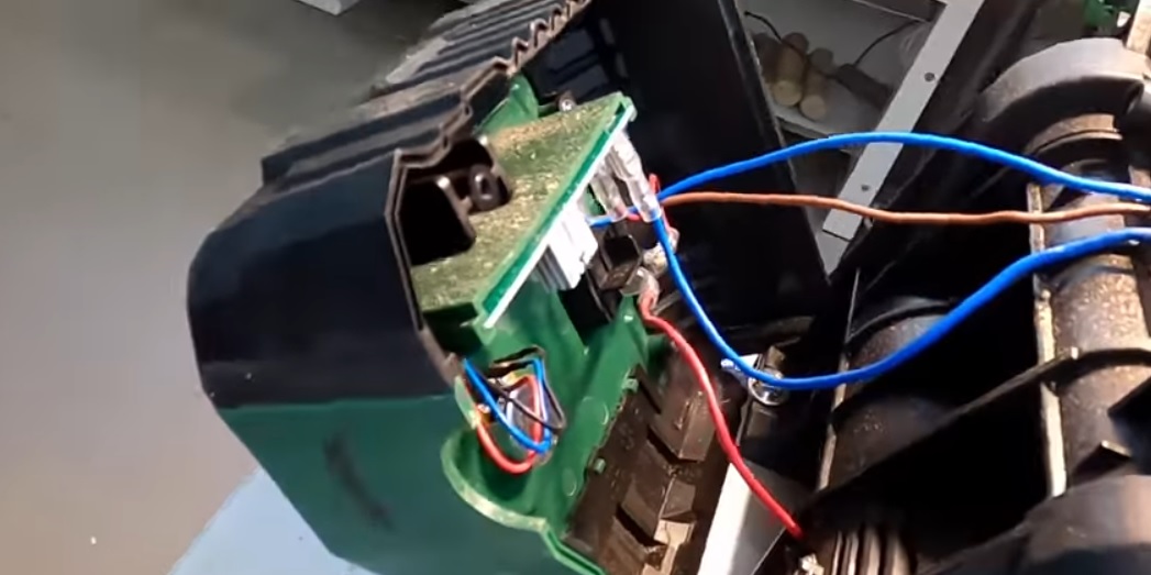

Тези стругчета 550W са си с вграден регулатор на оборотите - електронен, фазов регулатор.
Та можеш да му променяш оборотите на това нещо но вградения регулатор е калпав.
Читав регулатор си иска обратна връзка за оборотите.
Не че е невъзможно ама едва ли ще се намери кой да го направи.
За толкова пари - толкова.

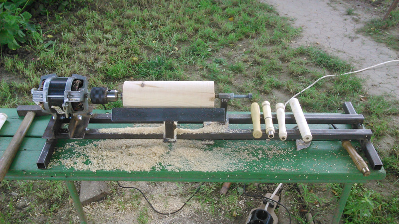

Neno Er написа:
Стругчето е на parkside.
Още докато спомена "това е двигател на дърводелски струг" и ми мина през акъла, че това ще е точно това стругче на parkside.
Ама явно, който го е мислил, е мислил само търговски. Така че те разбирам - кофти е това с падането на оборотите при работа.
Затова съм си направил самоделно стругче с обиковен асинхронен двигател от руска пералня. Вярно, нямам регулация на оборотите, но смело натискам с длетото и си държи обороти двигателчето без много да се влияе от товара, ама това си е характеристика на този тип двигатели.
Е, вече ако натисна непремерено силно, спира отведнъж :-D .
