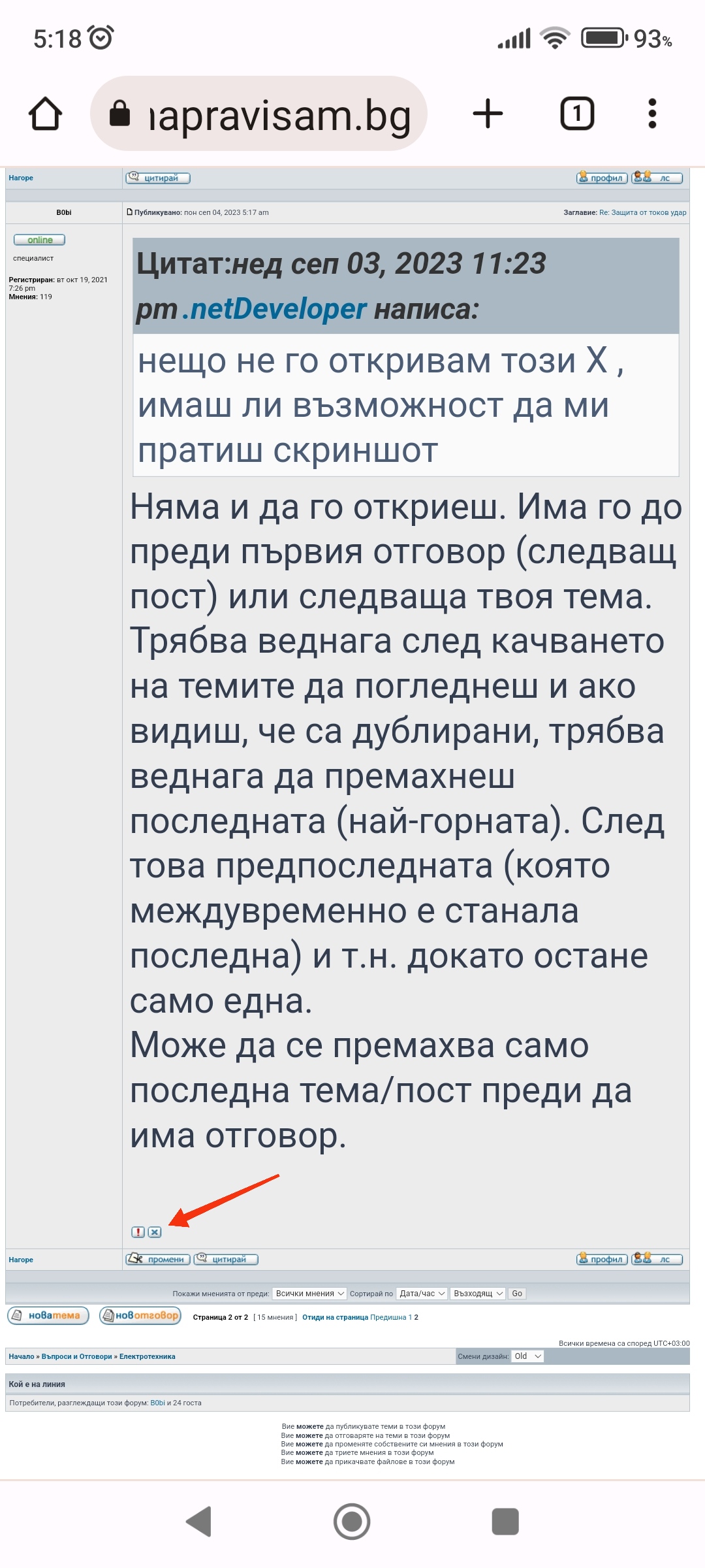

нещо не го откривам този X , имаш ли възможност да ми пратиш скриншот

нед сеп 03, 2023 11:23 pm.netDeveloper написа:
Няма и да го откриеш. Има го до преди първия отговор (следващ пост) или следваща твоя тема.
Трябва веднага след качването на темите да погледнеш и ако видиш, че са дублирани, трябва веднага да премахнеш последната (най-горната). След това предпоследната (която междувременно е станала последна) и т.н. докато остане само една.
Може да се премахва само последна тема/пост преди да има отговор.

пон сеп 04, 2023 5:17 amB0bi написа:
Благодаря! Зададох им коментар към админа през бутона с удивителната, и днес гледам, че ги премахнал, така че спирам да спамя по тая тема :yawinkle:
