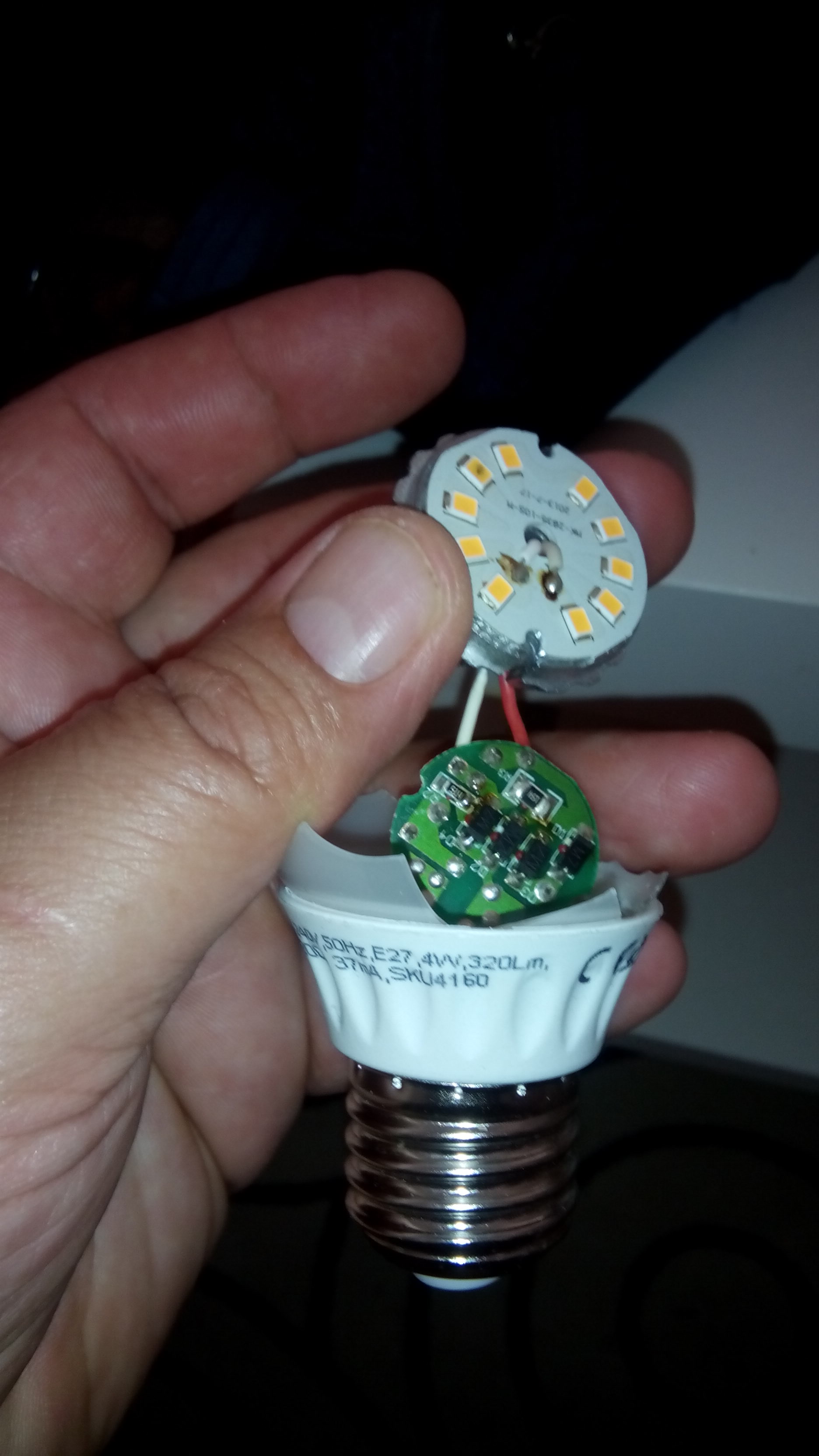

4 W v-tac, без драйвер е, масивен радиатор под платката на светодиодите, платката е залепена, но няма никаква следа от термопаста между радиатора и корпуса. Не вярвам много на филтрацията, та мисля, че на нея не трябва да се четат книжки, а аз точно това правех

Как мериш трептенето?
С напреженията е така, на моята пише 170-240 V . Не става за 110V. Иначе и тя се води VT-1830.
Май по това ще ги познаваме в магазина тези без драйверите.

martosound, благодаря ти. Винаги съм подозирал, че ни затрупват с боклуци които ни развалят очите и ти го потвърди.
Аз ги проверявам като махам бързо с ръка около тях, вижда се отчетлив стробоскопичен ефект.
Както чета твоите данни, наличието на драйвер не е гаранция за нисък коефициент на трептене?
