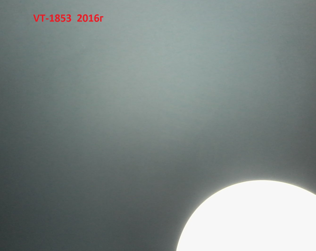

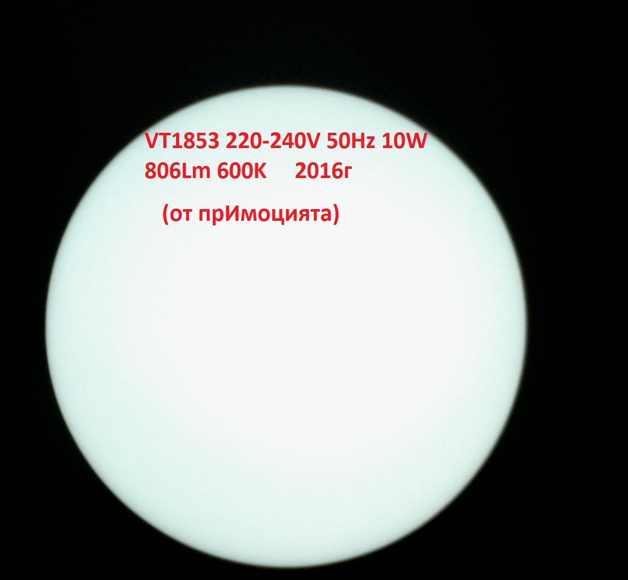

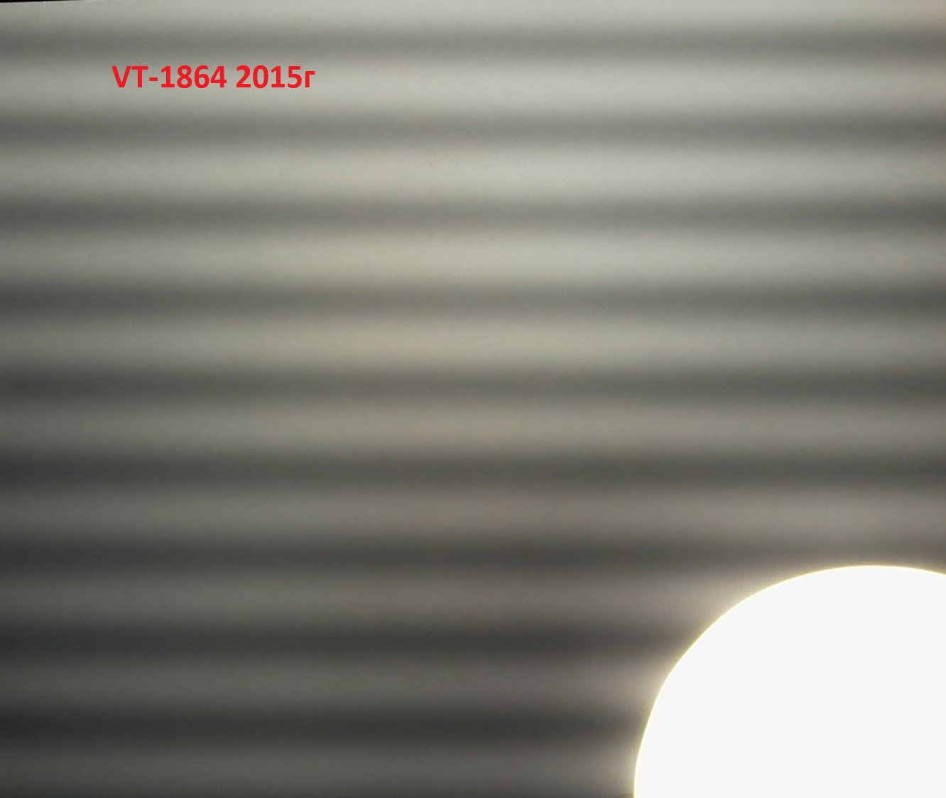

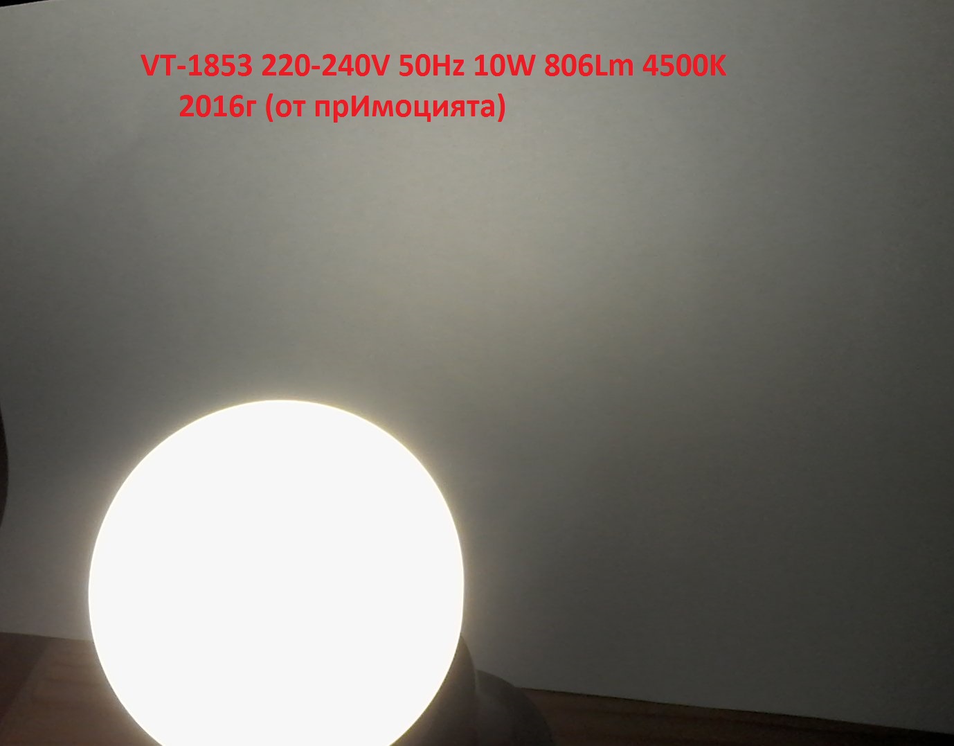

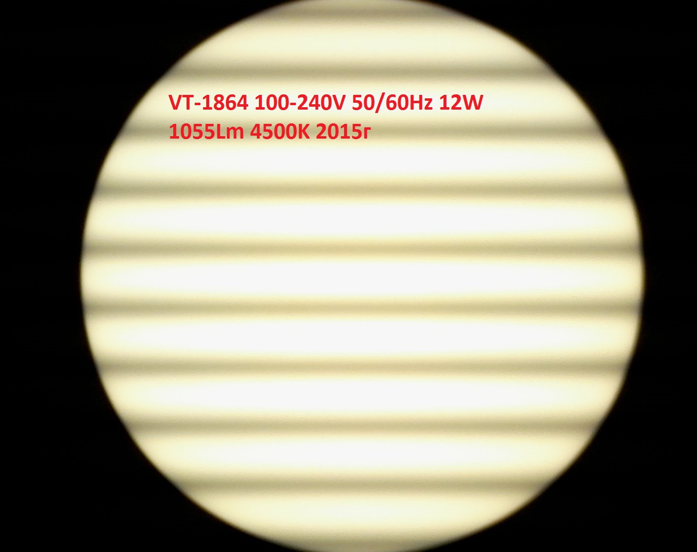

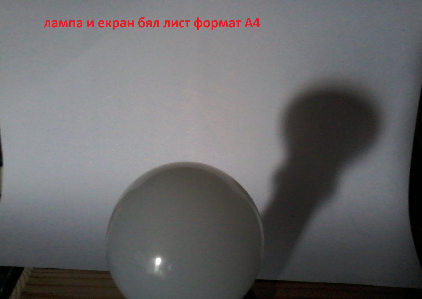

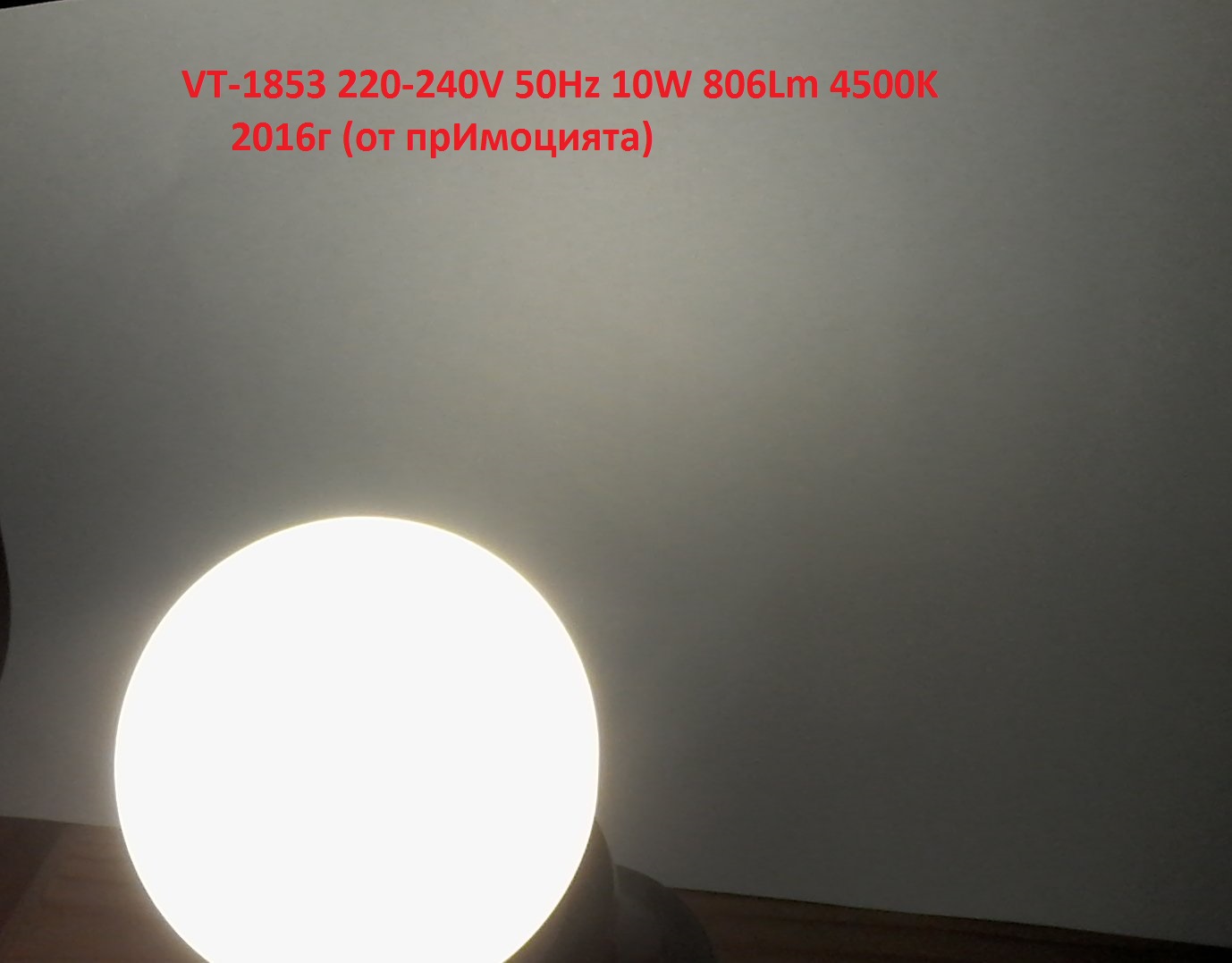

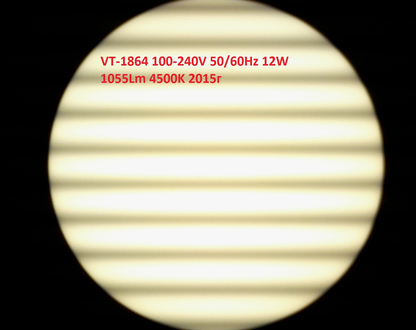

Ето и резултатите от моят малък тест!
antonioven - специалист

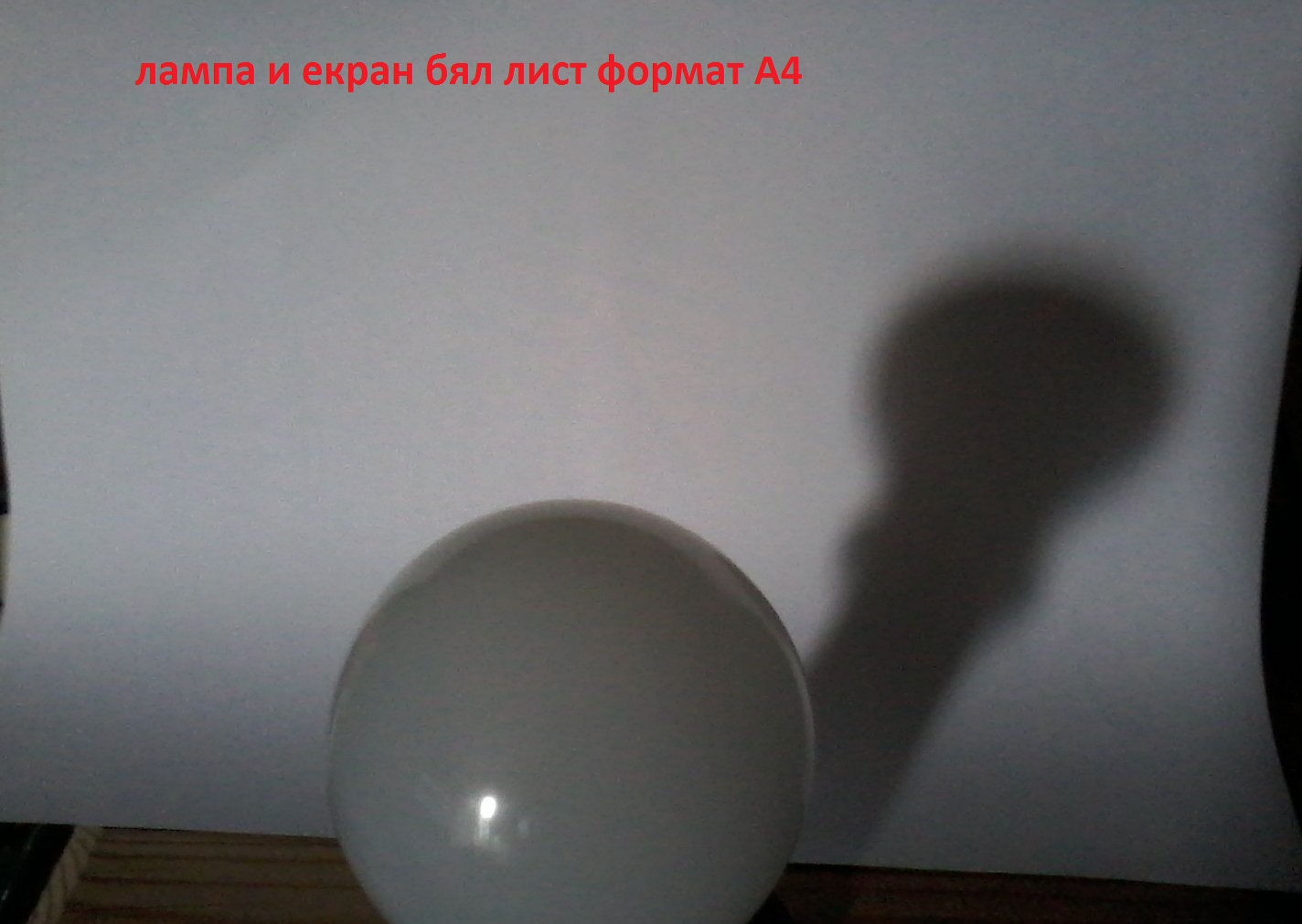

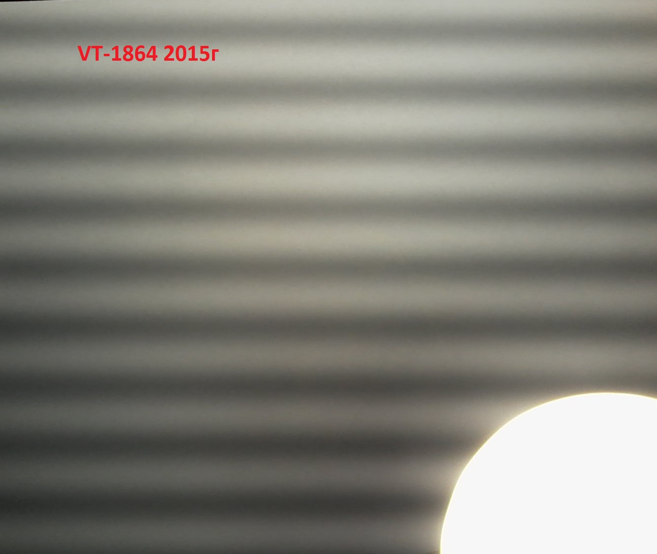

Ето още една снимка.
