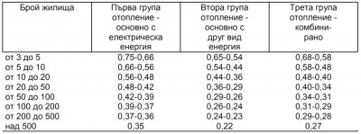

съб окт 07, 2023 4:46 pmsts написа: Защо трябват три подтабла за толкова малка площ на жилищна сграда.Целта е повече от ясна. Редуциране броя на разклонителните кутии, а оттук и на безкрайно много обсъжданите връзки; Намаляване на дължините на кабелите след МСВ; Постигане на по-голям контрол върху отделните компоненти на ел. инсталацията; Реализиране на по-голяма ел. „гъвкавост“ на с-мата. Казано с думи прости преминаване на по-високо ниво- ел. лукс.
съб окт 07, 2023 4:46 pmsts написа: BLUEPUPIL направихте ли си труда да прочетете Наредба 3
чл.244 ал.2 и таблицита за коефициента на едновременост.
Руснаците и американците ползват по нисък коефициент на
едновременност спрямо Бг.
Чл. 244. (1) Максималният товар на линия за НН, касета, трафопост или извод, захранващи
група жилища с приблизително еднакъв начин на отопление, се определя като произведение от
индивидуалния максимален товар за едно жилище, броя жилища, за които се определя
максималният товар, и коефициента на едновременност.
(2) Коефициентът на едновременност зависи от групата, към която са класифицирани
жилищата, и се определя по табл. 25.
Таблица 25
Стойности на коефициента на едновременност в зависимост от броя на жилищата и начина на отопление
