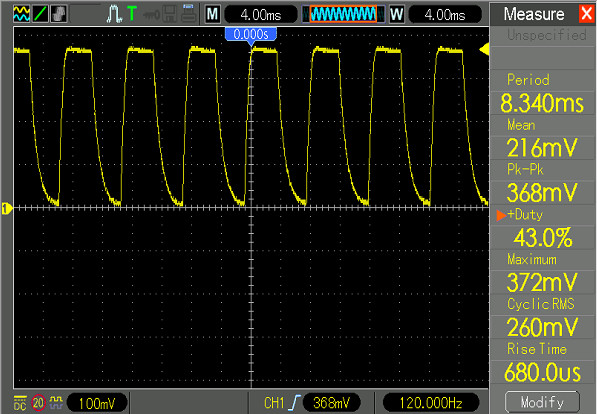

Това за лед телевизорите не е вярно,имам лед телевизор и нищо не трепти!
Това, че окото ти не го усеща, не означава, че не трепти :) . Човекът казва, че лед лампите трептели, той вижда ли го това трептене с просто око? А ти? Едва ли...но повечето лед лампи трептят със 100херца. Затова дадох пример със телевизорите с кинескоп и луминисцентните лампи с дросел, те трептят с 50 херца и това аз го усещам с просто око.
Ето ти същото измерване на моя лед телевизор, и аз не виждам нищо да трепти, а тук трепти със 120 херца:

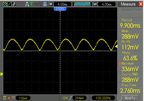

ето ти и на лед лампа трептене със 100 херца:
И според моето око нищо не трепти, но такова трептене има и измерванията го показват. Вече по въпроса - коя честота(видима или невидима за окото), колко натоварва и изморява окото не мога да кажа. Според мен по-високата честота е по-добре за окото, като все пак зависи може би и от коефициента на запълване и т.н. :) . Гледай осцилограмите и разсъждавай :partyman: .
