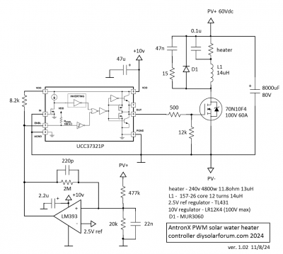

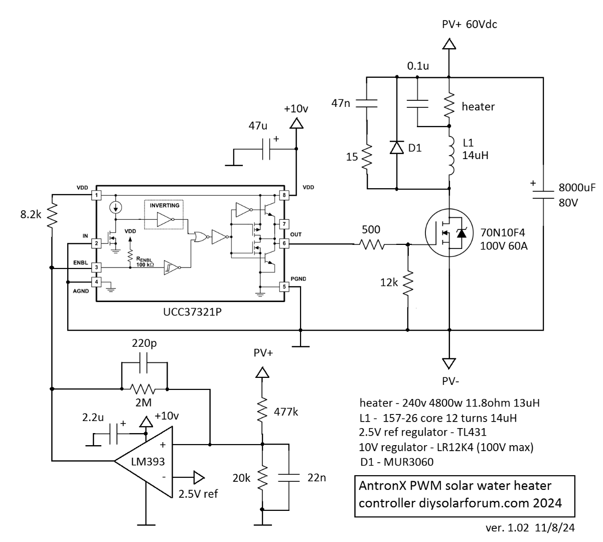

Ето една схема от друг форум но и там поддържат напрежението на панелите постоянно. Схемата не е моя но може да послужи на някого за идея. Не знам защо е само до 80 волта но форумът е за САЩ и Канада а там са на 110 волта.

Ето една схема от друг форум ...
Още на първо четене е по-добра от твоята.
Сложили са L1 за да намалят времето на нарастване на тока през нагревателя.
Заради двете почти еднакви индуктивности свързани последователно - тази на L1 + тази на самия нагревател са сложили и диод за да не убият транзистора.
Плюс RC верига и "заводски" драйвер за управление на транзистора - UCC3721 и го захранват с LR12K4
Гледам и те използват LM431 като източник на опорно напрежение. :)
P.S. Нямам си на идея що е само до 80V
Едва ли е щото мрежата им е 110V
То ако беше така, спокойно можеше да шибнат още един панел и да го докарат около 110V
brum - майстор
Щото кондензатора е до толкова. Лесно могат да я вдигнат и повече :) .
И защото 10 волтовият им регулатор е до 100 волта входно.

Lux Æterna - специалист
Загледах се в блоковата схема на драйвера ползван от @AntronX. Биполярни транзистори работят в паралел с мосфети за да формират изходния сигнал :shock: ! Тука много квантова кибернетика е вкарана и не е за мен. Ще си карам с простия драйвер и по-голям радиатор.
(Чел съм му темата без да съм регистриран и не виждах схемите и картинките. За пробите човека е обикалял със средновълново радио наоколо да си търси смущенията :-D )
Поздрави
brum - майстор
Туй е прост драйвер за мосфети. Какво има в него не е нужно да се задълбава :) .
