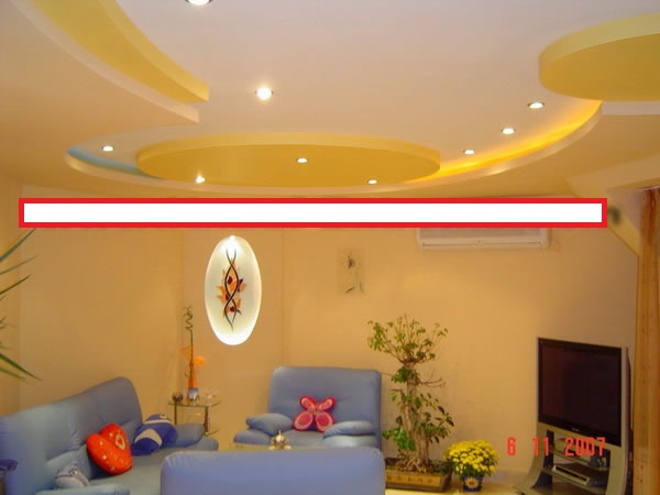

благодаря на всички. изградили сме кабелите над картона и майстора каза че стават за 12 волта така, че от това което казахте няма да има проблем за 220 волта така ще ги правим. ще рискувам и ще купя тези гирлянди като мисля че 10 метрови ако се поставят двойно стават на 5 метра и мисля че с малко фолио ще стане. а и инвестицията за 5 метра 14 лв мисля, че е добре спрямо лед лента която е около 30 лв и харчи около 25 вата за тези 5 метра от това което прочетох в сайта за луничките.
Благодаря още веднъж.но като се замисля сега..като е светнато и е светло вечер в стаята дали найстина ще направят жълтеникава светлина в скритото осветление която да се вижда.....хмммм ето и тавана ни само, че цветовете са червено и бяло като се редуват от горе елементите ..тавана бял само орнаментите се редуват в бяло и червено и за това мисля че осветление скрито с жълто ще пасне на тази цветова гама
