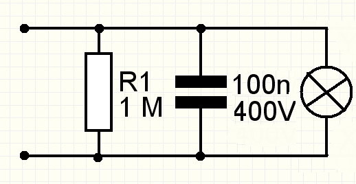

Ми не ми е ясна тая материя. За вас е очевидно, ама за мане не е. А как да ги вържа, има ли нещо по-специфично? Ако ги запоя дали няма да се стопи спойката? Вероятно трябва да ги вържа на устерклемата на "полюлея".
mitcd - специалист
Двата елемента в паралел директно на кабела който отива към лампата.Значи идеята е кондензатора да шунтира малкия ток който отива към лампата а съпротивлението -да разрежда кондензатора.Най добре ги запои на две кабелчета и ги вържи някъде на самия кабел където ти е удобно(елементите не се нагряват когато работят).При мен като сложих вместо глим лампа светодиод на ключа за светване на обикновена луминесцентна лампа.И премигваше от време на време.Но си реших проблема именно по тоя начин.

mitcd и двата елемента в паралел на крушката ли да бъдат. Нещо не ми става ясно от обяснението ти, може би защото сме скарани стока ... Шибна ме ведбъж и аз не можах да му го върна. Ма така е като не го виждаш кога идва ... :cool:
mitcd - специалист
Ето

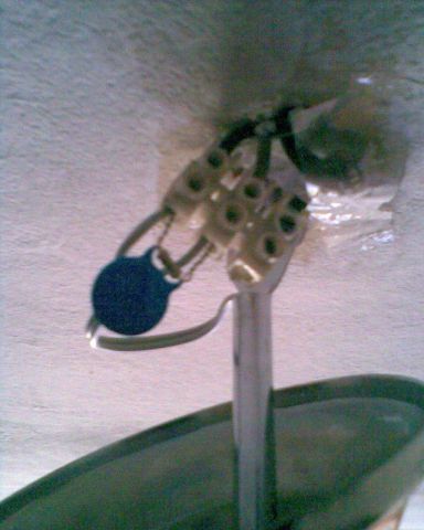

Ето как го спретнах. Не мигва. Ще чакам да се стъмни, ама съм оптимистично настроен :-D
Стъмни се и всичко си е супер! Мерси за помоща

Кондензаторът трябва да е с пробивно напрежение поне 400 волта!
Този на снимката горе ми се види като 63 волтов. Дано не греша! След време може да пробие, не е задължително да стане веднага.
ELEMENTAL - специалист
PCL82 написа:
Такива кондензатори като на снимката са обикновено с пробивно напрежение от 250V нагоре.
