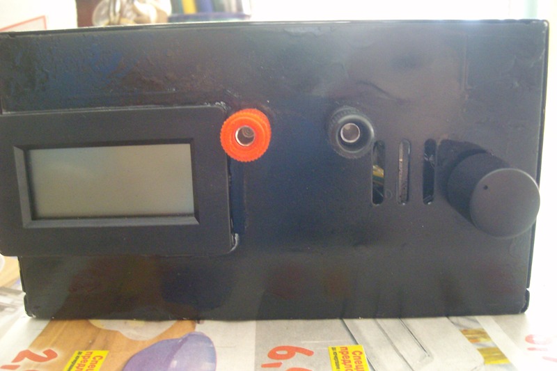

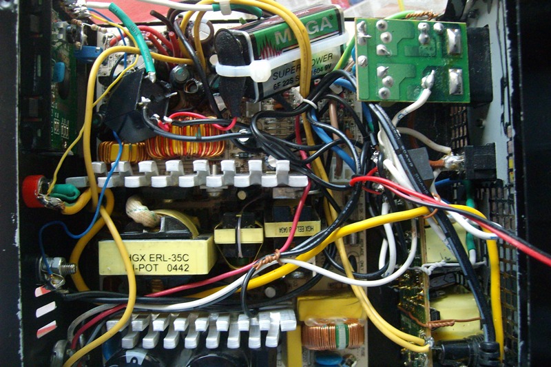

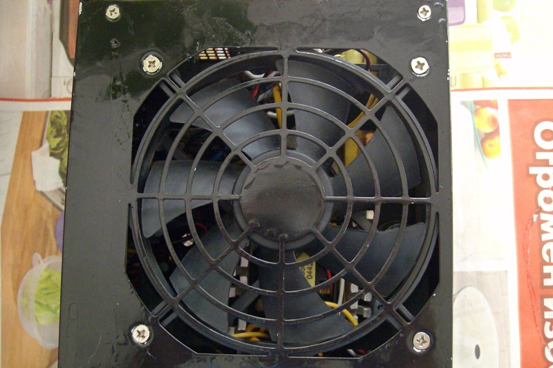

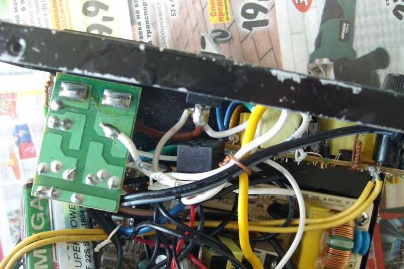

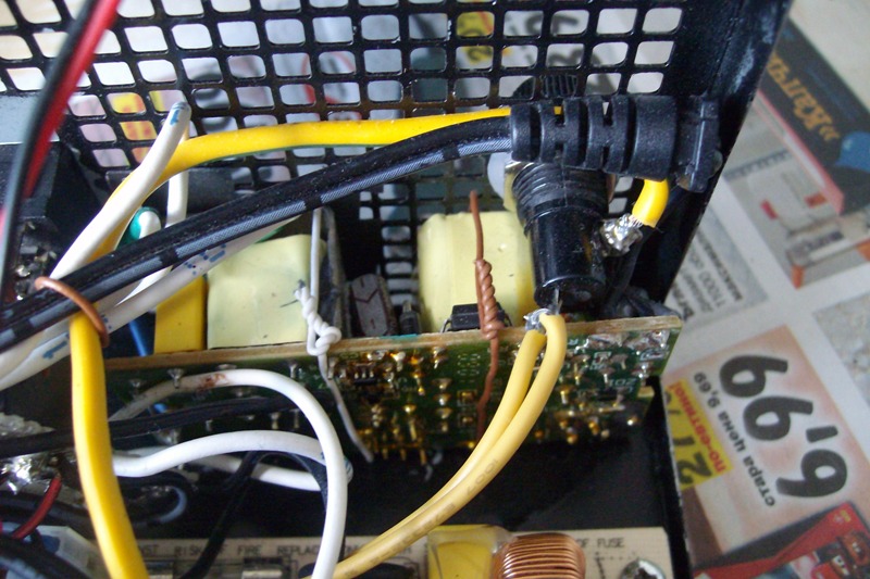

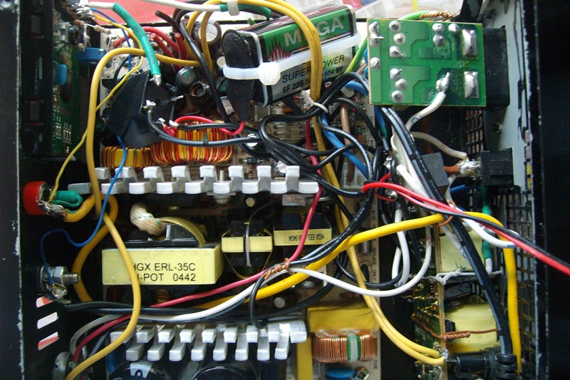

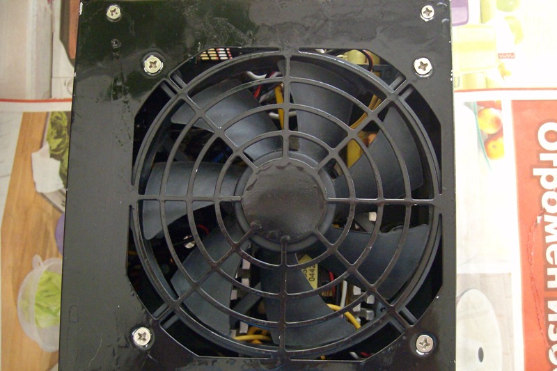

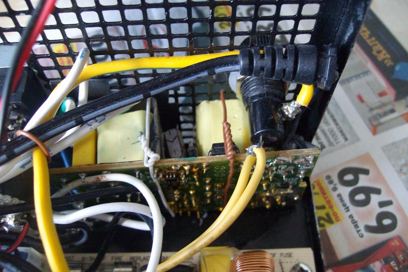

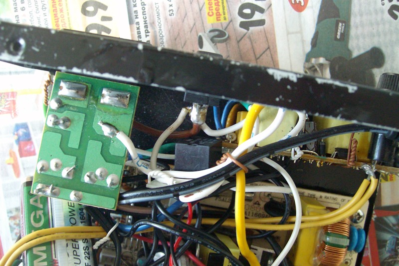

Изправителя е готов за ползване. Като външен вид не е кой знае какво, но аз си го харесва. Отвътре е много разбъркано, но всяка жица си е важна. Боята не стана много добре, но винаги може да се пръсне пак с спрея и да стане като нов дори да се изтърка някъде. Ето и линк към обещаните снимки http://dox.bg/files/dw?a=9d31966201
Опитите са правени на празен ход и с крушка 55 или 60 вата. Пада на напрежение при 12V e 0.20V. При 5V не знам точно, но пак ще е накъде толкова.
Все още изправителчето си няма собствен захранващ кабел и собствени щеки с крокодилчета, но при първа възможност ще бъде снабден с всичко необходимо специално за него.
Мощност: Около 14-15A. Може и около 20, но за кратко време.
Предпазител: 20A, 5x20mm.
Напрежение на празен ход: 2.5-15.5V
Знам, че не е много по темата, но аз да се похваля все пак. Това е първия ми преработен ATX(350W) и първият ми импулсен регулируем изправител.
