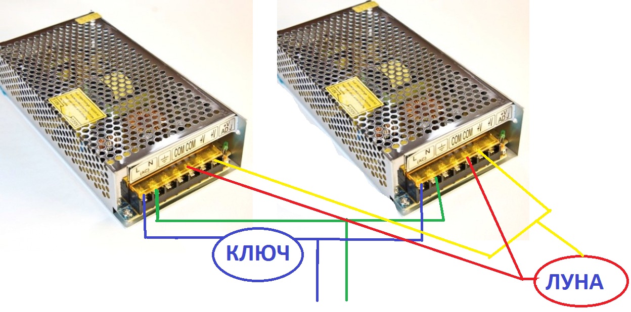

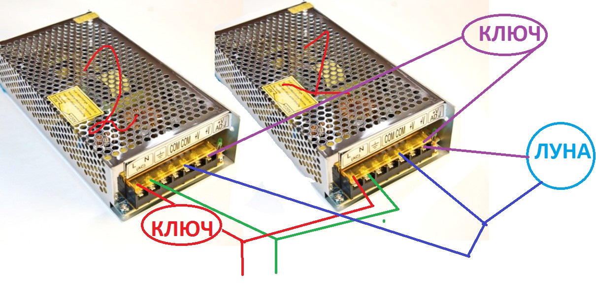

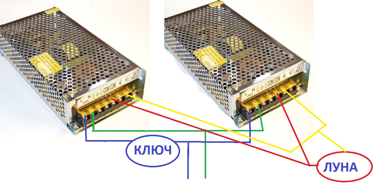

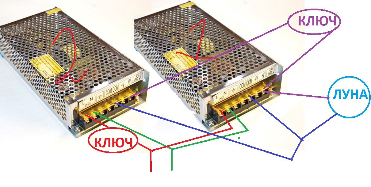

nv952 написа:На мен не ми е проблем свързването а избора на частите.Имаш проблем и със свързването. Това дето си го начертал с жълти и червени линии направо го забрави!!! Изходите на захранванията не трябва да ги обединяваш по този начин в НИКАКЪВ скучай! Може да обединиш само общия проводник. Например СОМ-овете.

Не. Жълтите не трябва да ги събираш заедно по никакъв повод. Разделяш си ламбите - толкова към едното захранване, толкова към второто...
Общия проводник СОМ може да е един, но останалите трябва да са отделни към всяка група. И да не забравя. Ако използващ общ проводник за минуса, сечението му трябва да е сумата от сеченията на всички плюсови проводници.

И какво толкова ще осветяваш че да не търпи угасване?Тъй и тъй си имаш две захранвания като (ако)изгори едното развиваш 4 кабела и слагаш другото.Това с ключетата добре ами ако стане късо в захранване 1 ко правим или късо по силовата линия на луничките,пак ще има разкачане на кабели.

То не му е проблема угасването, а подмяната на захранването. Взел е от онези кютюци с размери 200х100х40 и ме минава през дупката за луничка. Сега за да го смени трябва да разбива картона.
Луните му са 14бр. по 4 вата. Общо 56 вата , а той е сложил само едно захранване от 150 вата. Много по-добре щеше да е ако ги беше разделил на две и с по-малки захранвания. Така като му гръмне едното няма да остане съвсем на тъмно и да използва от малките захранвания, дето минават през дупката.
То и сега пак може да сложи едно от малките за да не му се налага пак да кърти.Този модел дето има не случайно е с надупчена кутия. Много греят и иска да е на място където да може добре да се вентилира.
