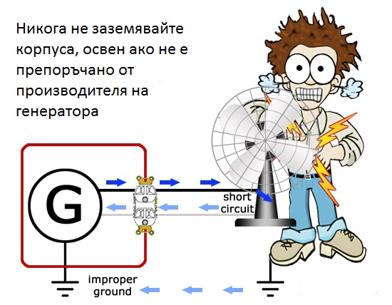

valiouzana написа:
Не трябва ли по тази схема да се замостят на входа от генератора иначе когато дойде тока ще стане ужас
Ако се свърже през ум шалтер няма как да стане бум,той за това се нарича ум шалтер,има три положения,средно положение изключено,положение нагоре включено към ел.мрежата,положение надолу включено към агрегата(в твоя случай),замостването става на клемите на шалтера при включено надолу,няма как да стане бум,ум шалтера не позволява включване на два захранващи източника едновременно.Най добре намери някой ел.техник да ти го свърже.
Заземяване генератор.jpg (110.67 KиБ) Видяна 9557 пъти
Има генератори с "плаваща неутрала". Точно при тях няма нула и фаза. Картинката се отнася именно за такива генератори и основно за "полеви условия".
Например когато използвате генератора някъде на полето, в двора, на пикник в гората... Тогава генератора не трябва да се заземява а по-скоро да се изолира от земята като се постави на някаква суха изолираща повърхност.
Четете си инструкциите към генератора.
