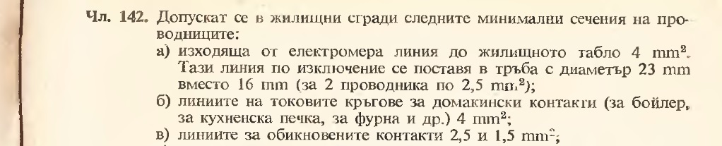

hidrazin
- Мнения: 27136
И за да не си помисли някой че си говорим ей така - цитат от книжка напечатана в далечната 1959-та година.
Че е от тогава може да се съди от това, че е било допустимо захранването на цялото жилище да е с 4 квадрата.
И въпреки това - до готварската печка пак 4 квадрата.
готварска печка.jpg (74.81 KиБ) Видяна 1989 пъти
Ако някой си направи труда да научи кога са построени първите едропанелни жилища у нас,
ще разбере че първите опитни такива са построени в периода 1958-59-та в София, квартал "Толстой".
Та аз лично не виждам причина в кухнята на една панелка да няма токов кръг с 4 квадрата.
Или какво? За панелките сигурно са произвеждали някакви такива по-маломощни готварски печки.
Ми така де. За какво и е на панелка мощна готварска печка? Не е както да е в къща нали?
