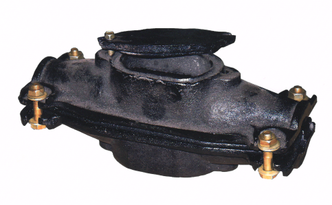

torbalan написа:Ми където се казва моите съболезнования.lov написа:Последната чугунена муфа която съм правил беше сигурно преди повече от 30 години...Аз за чугунена не бях и чувал, че има. Последно преди няколко години съм виждал пласмасова. Дори не знам дали точно муфа се казва. Представлява като коритце в което се поставя снадката и се залива с някаква смола. от двете страни на "коритцето" има улей, така че да можеш да сложиш кабела и всчико да остане под смолата.
Па поразпитай малко електричарите белким ти покажат някоя и АЕЦ-а. Не вярвам хич да няма все пак си бяха класика в жанра много години и до не чак толкова отдавна.
Те това муфаджийството си беше занаят и добре платена професия. Айде из пощите западна защото то и стационарни телефони са вече рядкост. Но в електриките не вярвам хептен да са го зарязали като занаято отделна професия. Е може да са ги прекръстили някак но си е специфична дейност. То верно че със съвременните материали и калпазанина като му покажеш няколко пъти ще се справи дори и със сплашването и на оптични кабели.
Освен чугунените муфи на всеки излаз на маслените кабели се слагаше и кабелна глава пак от чугун. То тогава други немаше. На същия принцип от две половинки и кабела се залива с кабелна маса за да не изтича маслото от кабела.
В интерес на истината поразрових и не можах да намеря снимка в нета на чугунена муфа или кабелна глава поне за образователна цел. В мазето имам една кабелна глава от старо захранване на блока и мога да ти я снимам ако някой колега не успее да изрови снимка. Та освен тези муфи в съобщенията се ползваха и чисто оловни защото кабелите си бяха с оловна броня. А там също си беше майсторлък освен да снадиш проводниците и накрая да споиш муфата че всичко да е херметично. А още по гадни бяха съобщителните кабели на жепето. Те пък с алуминиева броня и знаеш ли как се споява алуминий на полеви условия с бензиновата лампа и хайвата в трапа.
