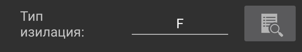

Не ме занимавай с тъпи програмки на тъпи телефони, писани от малоумници.
То наистина си е излагация - Тип изИлация. Ако няма рима... :-D
Тип излагация.jpg (12.9 KиБ) Видяна 2530 пъти
