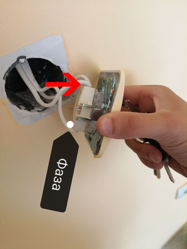

Махни двойният ключ и свържи кабелите на ключа на късо и виж какво се случва горе на трите кабела на фасунгата, ако излезе на някой от тях това, което го "няма" става лесно :) ! :partyman:
Как да го направя, че ме е страх искам точни указания. Вържа всички кабели на едно и пускам тока? После проверявам във фасунката какво става?
Това с всичките кабели на късо не го пробвай изобщо, че късото ти е сигурно.. :idea:
"Късото" в такъв ключ за осветление винаги трябва да е сигурно за да светне лампата и точно това му помогна да се справи с това, което го "нямаше" :-D
alabalam - напреднал
Общо взето проверих всеки един кабел, само не и тези на фасунките, които работят. Ако го бях направих и бях проверил цветовете и кой е свързан щях да си направя нещата по-лесни, но.. шанс., важното е, че тръгна.
Сега с парите, които щях да дам на Ел. Техник, ще си джасна няколко бири на светло. 😂 :partyman:
Късмет че сте налучкали.

Жълтата жица подлуди цяло поколение. Та една фасунга с две бурми ли...... :)
Чираче - майстор
С жълт кабел обикновено се зануляват корпусите.
djogobg - специалист
Махнали сте жълтия проводник от фасунгата, демек и там са били три проводниците, така ли?
Пак бих посъветвал да викнеш приятел, който повече разбира от електричество и окабеляване, за всеки случай да погледне.
DMN - майстор
Там където е отбелязано "фаза" на твоята снимка, трябва да има постоянна фаза, която не се прекъсва от ключа, колкото и да го щракаш. Там където съм отбелязал с червената стрелка трябва да излизат "две" фази, които се прекъсват от ключа, защото най-вероятно инсталацията е правена за осветително тяло с два кръга. Тези две фази би трябвало да отиват на тавана където е фасунгата, там трябва да има още един трети проводник на нулата.
alabalam, можеш ли провериш дали е така свързано, щото може и в ключа да има грешно свързване.
Сигурен ли си, че ключа е двоен, от снимката не се вижда много добре.
