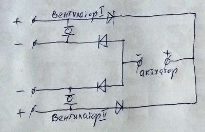

Би могло така:
В случая, на който и вентилатор да се подава захранване, то ще се подава и на актуатора.
Не разбирам обаче идеята ти като цяло. Казваш "рекуператор". При него двата потока въздух се движат едновременно в противоток. В топлообменник топлината на излизащия въздух се предава на влизащия студен. Не мога да схвана как този топлообмен ще става при теб?
Друго - една тръба, два вентилатора? Каза ти се - достатъчен ти е един вентилатор. При положение, че е 12-волтов (правотоков), при обръщане поляритета на захранването, посоката на нагнетяване/дърпане ще се обръща. Това не те ли устройва?

Аз по-скоро не съм наясно с действието на актуатора. С впечатлението съм, че при отпадане на захранването се връща сам в изходно положение. Но дали е така?

За вентилацията, криво, право, хванах за ушите първата идея, която ми се видя компактна и лесна за изпълнение:
https://www.youtube.com/watch?v=wJB3dyHDa-8
Май на вентилаторите не може да им се обръща тока, но те така или иначе са ми налични. За актуатора нищо не мога да кажа преди да дойде. От схемата с ключа предполагах, че сам се връща в изходна позиция. В спецификацията му е посочено NC. Когато го питах, обаче, китаецът каза - трябва да му подадеш сигнал за да се затвори

Тогава преминаваме в изчаквателен режим. Като дойде техниката - пробваш, казваш ни и умуваме на ново. Междувременно може да уточним за вентилаторите какви са. Покажи ни ги (ако не ти е проблем). Можеш и сам да подадеш обратно захранване и да ни кажеш какво се случва.
Любопитно решение за рекуператор. Малко ме съмнява, че ще има ефективна полза от него. Лично те моля да споделиш, когато го направиш някой ден.

Ще споделя резултати и след като системата бъде сглобена и монтирана. Едва ли обаче тези резултати биха били полезни - мястото, на което ще се ползва е малко като обем - има няма 10 м3. А избрах подобно решение, защото е малко и компактно, а вентилацията е от значение (при мен ще се ползва само през студения период, и се чудя дали един саморегулиращ нагревателен кабел около тръбичките не би имал положителен ефект). Иначе има такъв тип готови рекуператори, но @brum казва, че трябва да са два в помещението, а цената на два се доближават до цената на мицубиши за открит монтаж.
Edit: Не може да се обръща посоката на въртене на вентилаторите - току що пробвах.
Що се отнася до актуатора - свързах го само към клемата за отваряне и го включих с надеждата, че щом спра тока току виж стане чудо и се затвори сам :-D :-D :-D да, ама не :-D

Бях забравил за тази тема. Срам, не срам - чак за този сезон сглобих системата. Не съм купувал инфраред термометър да меря температура на входящ и изходящ въздух, но съдейки по показанията на термометъра в помещението - повече от доволен съм.
Благодарение на МамаМу предстоят и малко подобрения по електрическата част.
Притесняваше ме образуването на конденз по топлообменника(алуминиеви тръбички от авторадиатори за скрап), но засега не се забелязва образуването на такъв. За всеки случай съм го увил с метър саморегулиращ се нагревателен кабел, който се включва при външна температура под 5 градуса.
