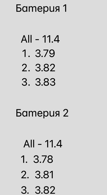

пет яну 26, 2024 9:19 pmpavelvasilev написа: Зарядното което купих, според ревю от клипче, има и тази опция да показва волтажа, това ми е зарядното:Батерията напълно заредена е добре да се ползва в същия ден или близките дни.
Въпроса ми е, като заредя батерията, колко време може да седи заредена без опасност за батерията, ден, два, повече?
Ако няма да се ползва за дълъг период от време се разрежда до 3,8 волта на клетка, това е безопасно напрежение за съхранение на литиево полимерните батерии. Ако ги оставите напълно заредени 4,2+ волта има голяма вероятност да започнат да изпускат газове и да се издуят опаковките, също така риска от възпламеняване е голям в случай на прегряване или физическа повреда, например след издуването да падне от мястото където сте я оставили и да се нарани след което всичко пламва.
Добре е да държите литиево полимерните батерии в специални пожаробезопасни контейнери /продават се можете и да си направите/ и когато ги зареждате не ги оставяйте без наблюдение, или ги зареждайте на място което евентуално възпламеняване няма да опожари всичко.
