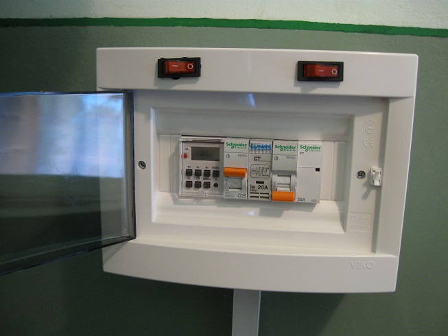

Полезна информация. Доста по-добре отколкото да се взимат 2 релета.
При мен бойлерите не се управляват независимо, затова мога да мина и с едно реле за време. На Конрад са по 15 лв -> http://www.stbbg.com//?page_id=21&record_id=8853. По другите места същите бяха по 27-28лв.
Остава да взема 2 автоматични предпазителя по 25А (за всеки от бойлерите), 1 контактор 25А, малко кабели и табло за външен монтаж с 8 гнезда (да има свободни ако се наложи след време).
Даже мисля да сложа и 2 ключета (както по-нагоре в темата) - едното да байпасва таймера, а другото да прекъсва сигнала към 2рия бойлер. Така управлението ще е много по-лесно и няма да има нужда да се бара таймера (последния път като го бараха му разбъркаха настройките и пак трябваше да го настройвам).
Като направя системата към края на седмицата (или началото на другата) ще кача снимки да се види как е станало.

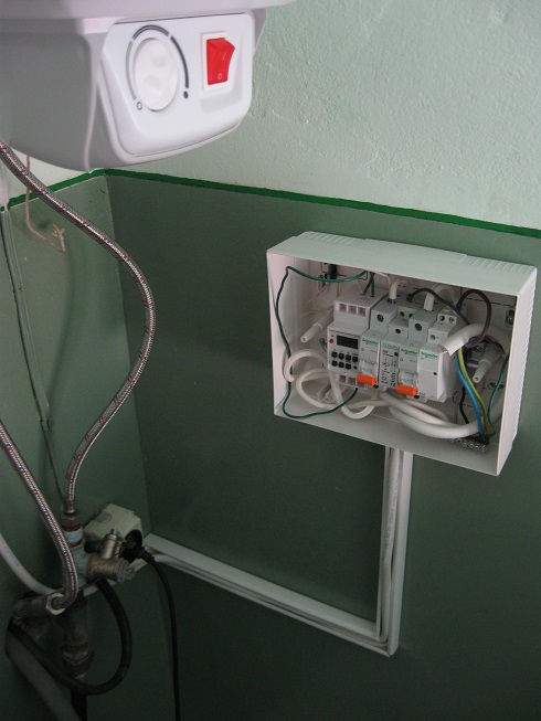

Здравейте.
Направил съм си система с таймер за бойлерите, но е "висяща" в коридор и искам да я преместя в кутия.
Изникват няколко въпроса:
Ето тук имам три поста, със снимки, как съм го направил с абсолютно същия таймер.

Готово е. 5 часа го слагах, но всичко което можеше да се обърка - се объркваше. Даже контактора дето работеше - после спря да изключва и се наложи да взема нов. Като цяло най-много пречеха дебелите кабели които използвах. Оказа се излишно, понеже главния кабел беше 2.5 квадрата, а след него използвах 4 квадрата (такъв бях купил).
Остана само да настроя таймера, но това след време.
Благодаря на всеки за помощта. Без вас нямаше да се справя.
Ето резултатите
Тук още не съм свързал контакторите и бутоните за управление на горния капак
Тани - модератор
Браво ! Всичко е станало много добре. Притеснява ме само онзи контакт, точно до предпазния вентил на бойлера. Не му е мястото там!!!
None - помощник
То че и през този контакт минават кабелите. Може да се помисли за нещо... с нещо да се изолира винтила - да се сложи преграда към контакта или винтила да се обърне на другата страна
None - помощник
Винтила е свързан към тръбичка и при задействане - не изпуска вода навън, а по тръбичката. Тествах го. Вече ако стане друга авария при прекъсване на тръба - лошо. Ама за тия неща шанса е пренебрежимо малък

None - помощник
Благодаря за съветите.
Таблото едвам съм го затворил, затова не смятам пак да го отварям, освен ако няма нужда. С тия дебели кабели е много кофти за работа.... ако ще сменям и тях - все едно да го правя ново. Таблото на снимката не е със всички кабели - ако бяхте видяли всичките - това щеше да ви се стори приказка :D
Винтила си е винтил и вместо да пуска направо навън му е сложена тръбичка за да не мокри. Тествах го - работи си
Тоя контакт може и да го махна, тъй като към него преди това се включваше пералня, а тя вече няма да е нужна и може да изолирам кабелите и толкоз. Иначе е удобен да се включват разни електроуреди с които да се работи :)
kam34 - специалист
То и таблото ти е много близо до бойлера, с този бойлер очаквай наводнение и късо съединение :lol: каква рима има само :partyman:

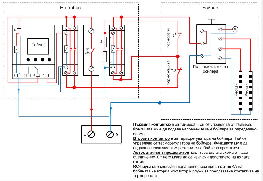

Здравейте! С "малко" закъснение прилагам схемата, която аз съм реализирал в къщи и работи без проблем. Таймера и елементите са на schneider-electric. Ако някой пожелае мога да приложа снимки и спецификации на частите.
Напомням, че с тази работа шега не бива и всеки си носи отговорност за промяната на схемата на бойлера!!! Да се реализира от технически грамотни хора!!!
