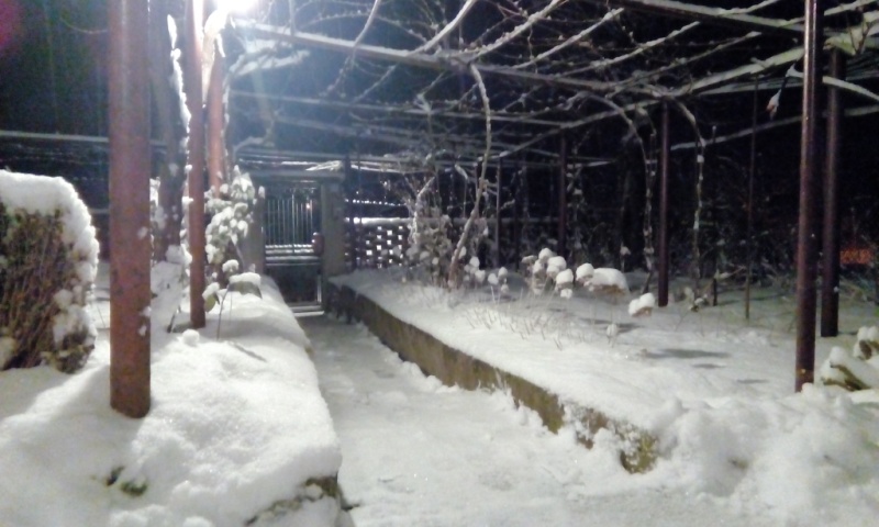

Явно хубавите са ги донесли в Русе, и на мене не ми е горяла ни една. А ги ползвам за градинско осветление като се скрие слънцето и светват като изгрее угасват, всеки ден без почивка . :partyman:

Много си топлите къщите те нали нямат добро охлаждане за това горят. Моите са навън на студено.

Абе не знам ама днес ми замръзна .....да се катеря по покривите .Излъгахме се да сменим крушките на змииските глави с лед 30вата на ви так едната струва 50 лева и като стана студено от 20 лампи 7спряха .Нищо гергьовден идва може и да тръгнат.....
