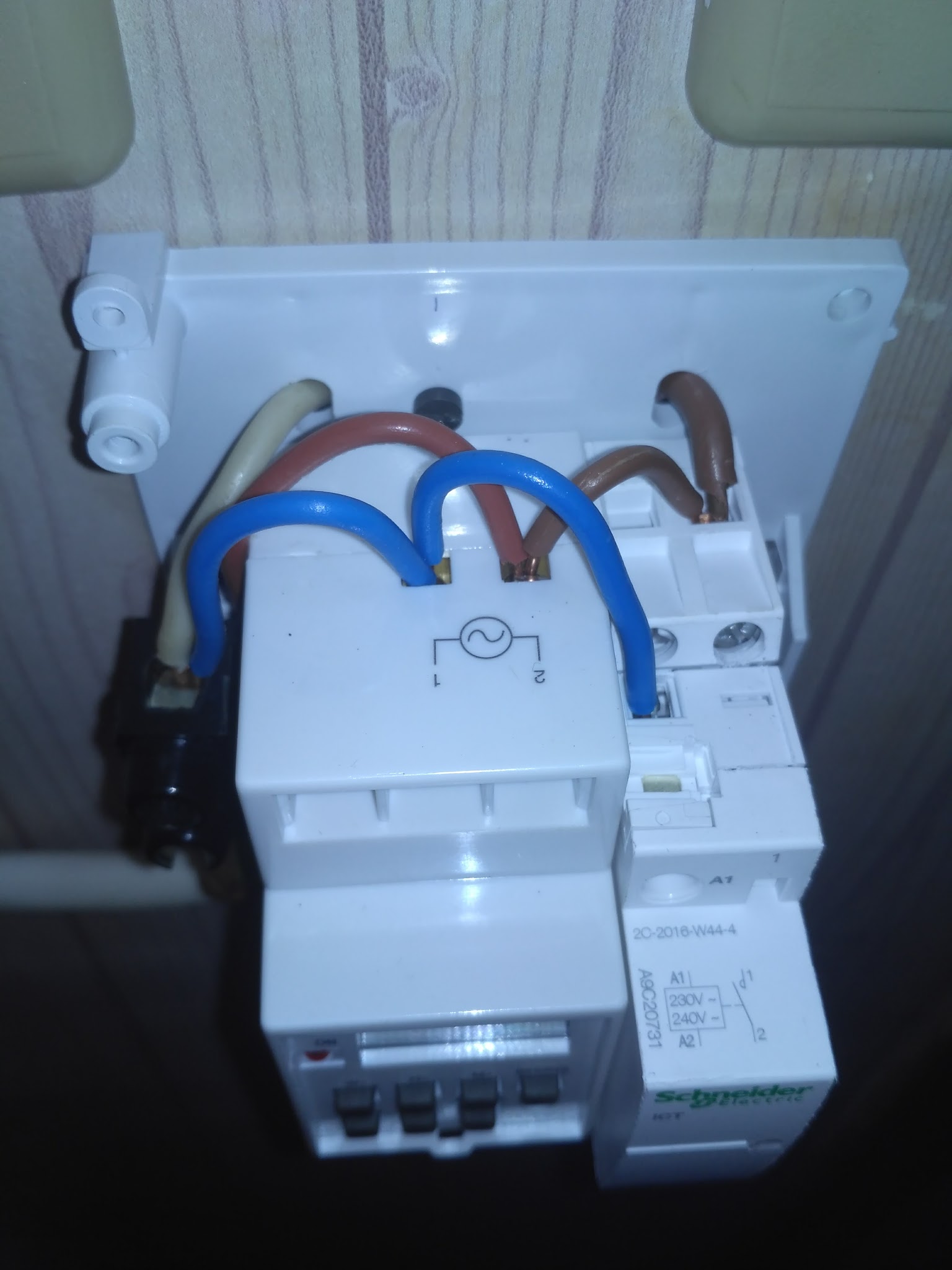

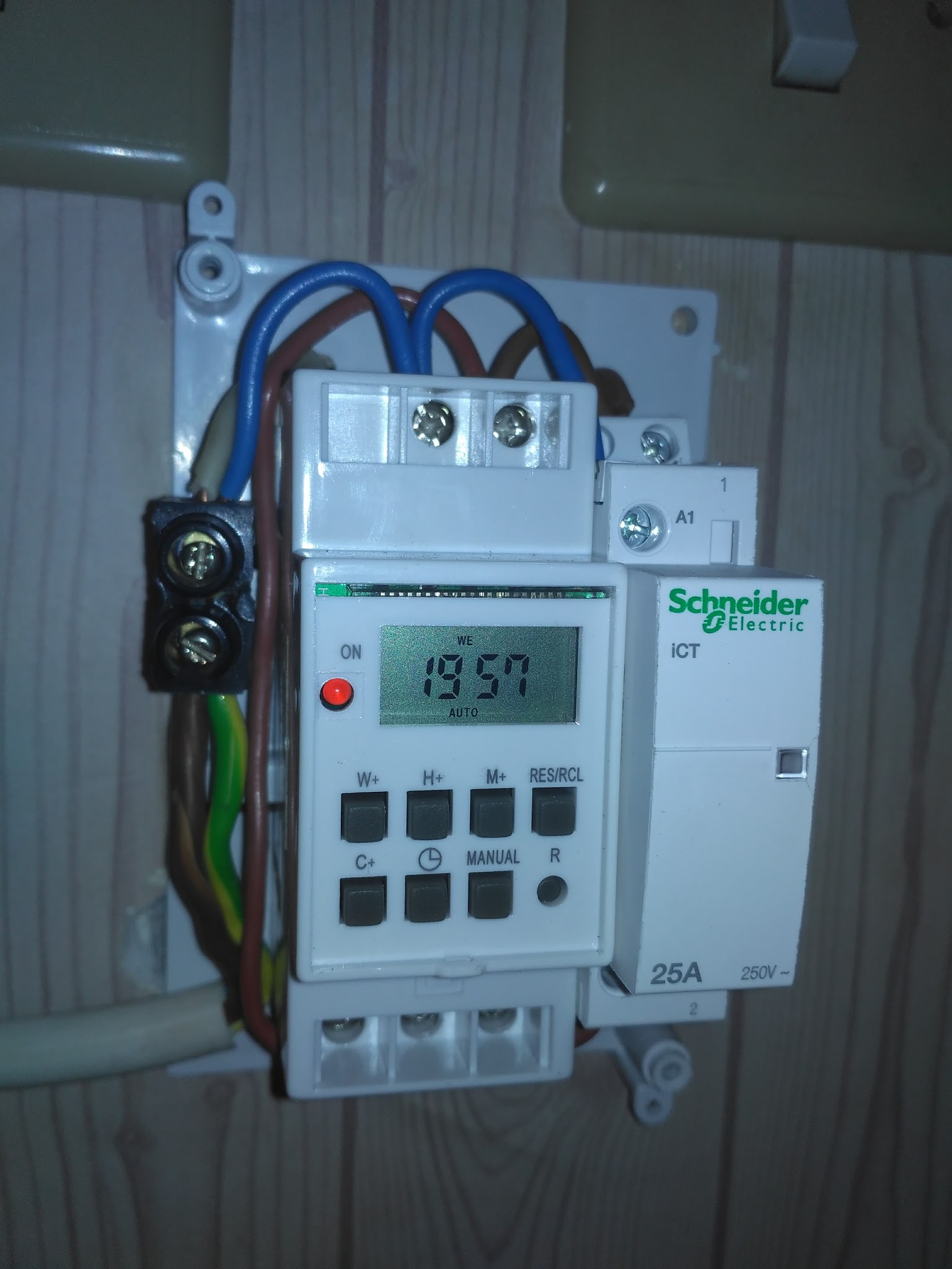

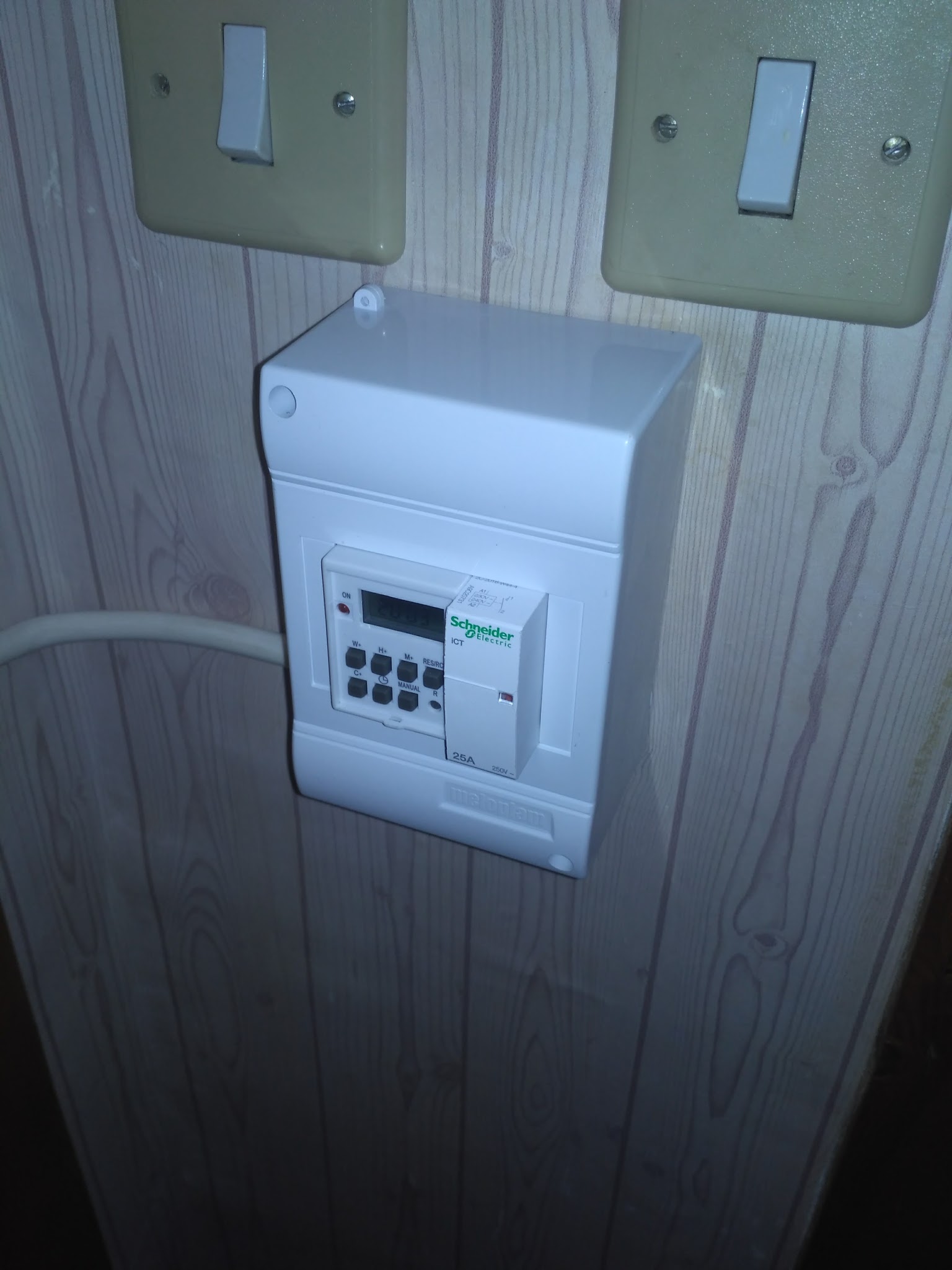

krasiorocknroll написа:Преди около шест месеца правих подобно нещо.Използвах квазиелектронен часовник за електромер и едно реле.С едно допълнително ключе направих така че да може да се включва релето когато поискам,освен с часовника.Абсолютно същото съм си направил за моя бойлер но не с реле а контактор което понякога е дразнещо с бученето
