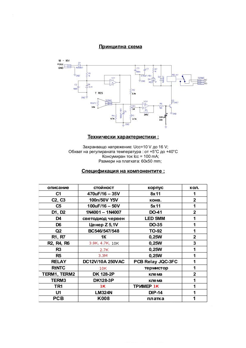

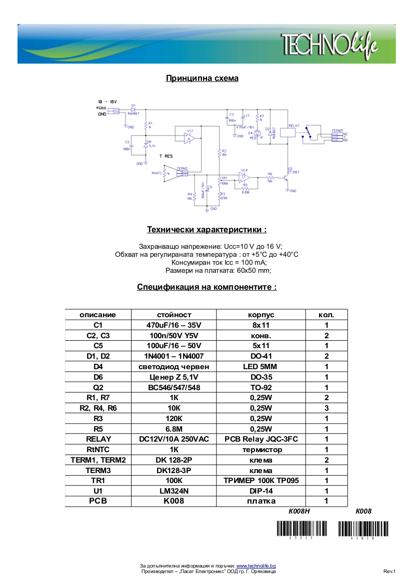

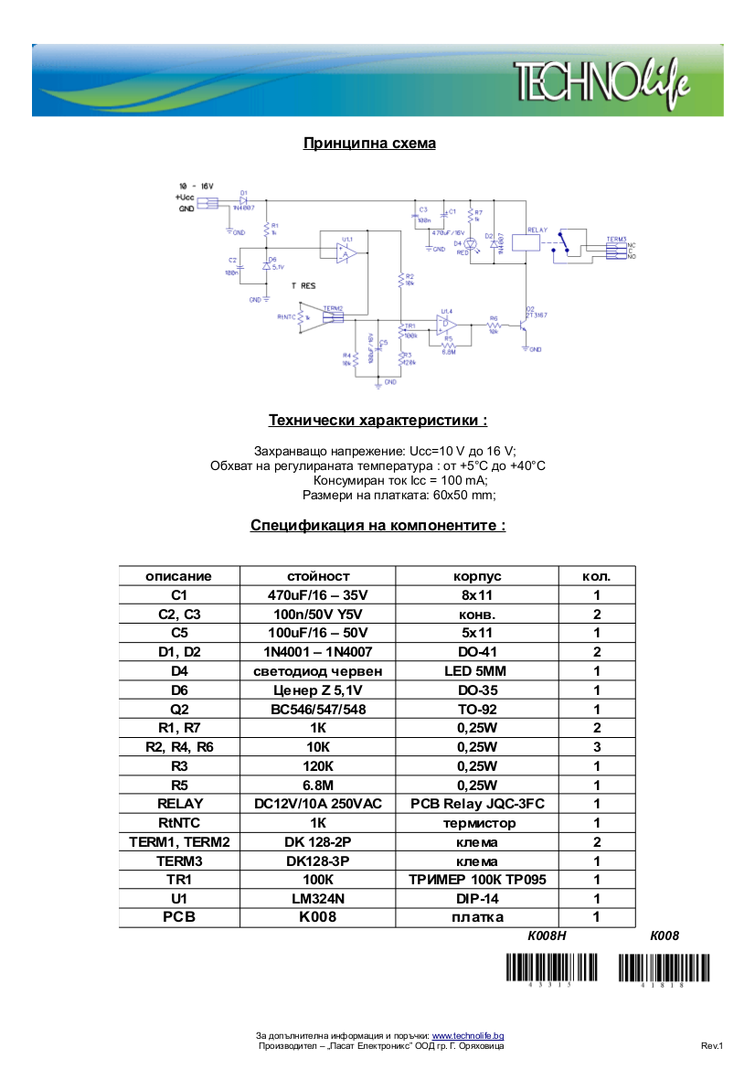

Сигурно вече е късно, но сега забелязвам темата. За моя инкубатор съм ползвал кит за сглобяване от елимекс със LM723. Ето схемата и платката.
Самият кит се оказа че не регулира много точно (температурна амплитуда 1 градус, което е много за инкубатор) и съм направил промени копирани от тук. Или за по кратко заменят се: RtNTC=10k, R4 = 4.7 kΩ; R2 = 3.9 kΩ; R3 = 2.7 kΩ; R7 = 10 MΩ; 1 kΩ потенциометър. Понеже регулаторът става много прецизен (вече дава температурна амплитуда 0.2-0.3 градуса) и при включване и изключване релето чатка по няколко пъти (чуди в кой режим да се установи :-D ) се добавя кондензатор 100uf между R6 и базата на транзистора, а R10 се заменя с 3.3МΩ. Обща цена на терморелето с промените и кутийката около 9,50 лева :-D
едит:
Качвам снимка на принципната схема, за която се отнасят променените стойности на резисторите записани по горе:
Ето и снимка с променените стойности и добавеният кондензатор:
Хубаво е да се добави и RC група при контактора на релето за да се гасят искрите и да не залепва, но най-добре е релето направо да се смени с оптрон и триак. Но последната промяна ще стане евентуално като се излюпят яйцата, които сега съм заложил. :-D

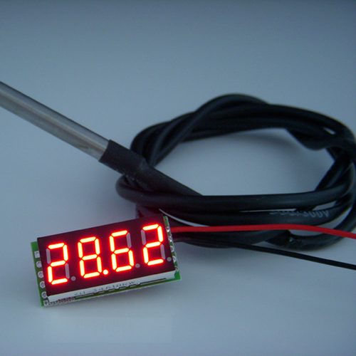

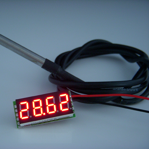

Относно температурата: хубаво е да е максимално точно за да съм сигурен, че ще излюпя максимално голяма процент от заложените яйца. Проблема е в измерването на температурата. Мислех че точните термометри струват доста пари, докато не открих това:
цената е 9USD. Хубавото е, че е реализиран със сензор Ds18b20, който ако не е някакво менте гарантира точност до 0.06 градуса (не съм объркал нулите :) ). Чакам да го получа и тогава ще съм по-точен за температурната амплитуда, която поддържа схемата от предният ми пост, с подобренията на американеца. :-D

точноста не струва нищо, ако нямаш еталон с който да го свериш.
