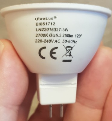

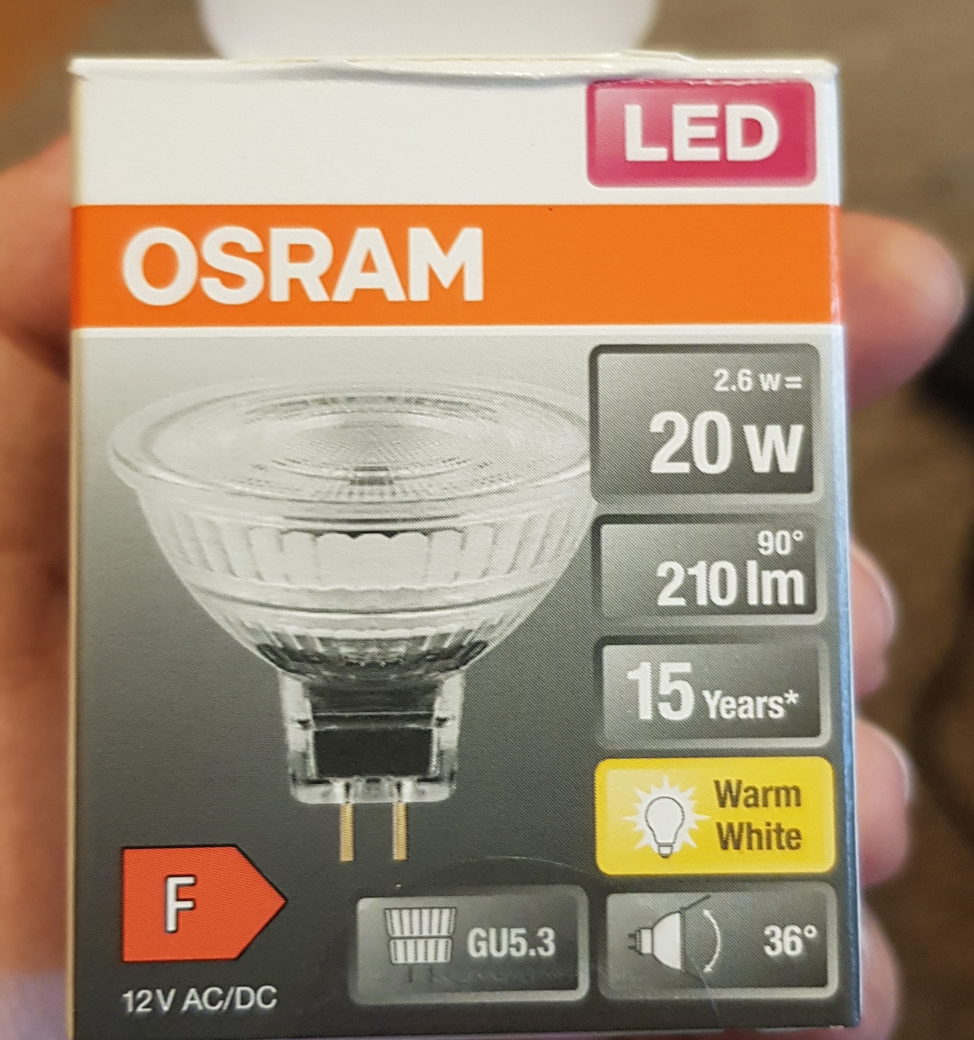

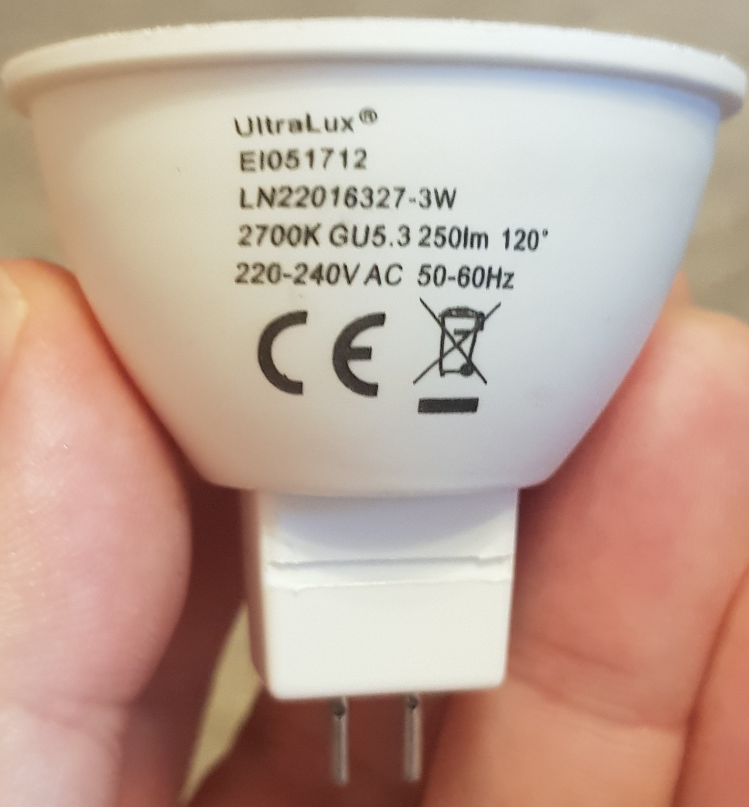

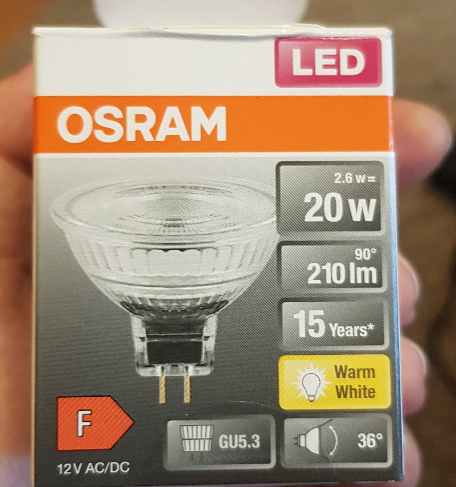

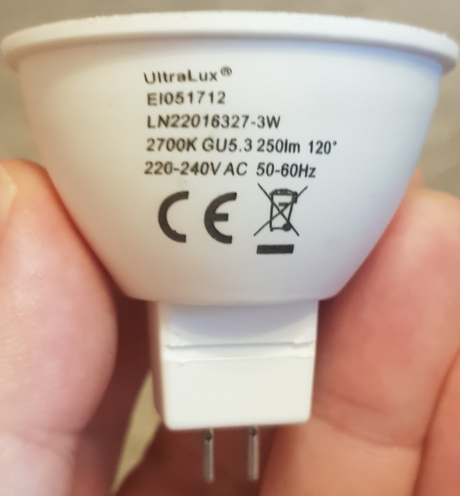

Луничките в кухнята изгоряга (2 от 3) - до момента съм опитал 2 различни модела и при всеки опит бушонът пада и/или крушката гърми. Прикачвам снимки на луничките, които бяха до момента (ултралукс) и на едната, която днес гръмна (и бушонът падна - Осрам). До колкото се ориентирам параметрите им са почти идентични: GU 5.3, около 3 W. Може ли някой да види дали не пропускам нещо съществено и ако луничките са идентични, то каква би била причината новите лунички да гърмят.
Отбелязвам - последната ми луничка от Ултралукс си свети и към момента и няма.
Не е като да не съм сменял крушки, да не съм слагал осветителни тела вкъщи - нямам особени познания в областта, но не съм очаквал такава ситуация от някакви си лунички ..
fbr - майстор
Едната луничка е 12 волтова, другата 220 волтова, не могат директно да се заменят.
bigdragon - майстор
Това нещо да ти говори?
Благодаря. Бях сигурен, че пропускам нещо (вероятно очевидно) и така се оказа.
brum - майстор
Ха, на тоя цокъл не съм виждал 220 волтова. Тая е някакъв уникат. По прнцип GU5.3 е с 12 волтови крушки, а тази дето си свалил е 220 волтова.
