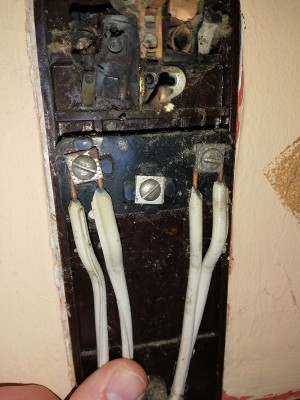

Днес отворих контакта за спалнята,който мисля да ползвам.Досега 15 години не е ползван.Изглежда доста преди това се е стопил и е бил изолиран като контакт.
Варианта е да вържа разклонителя на твърда връзка или да го включа в другия разклонител на който ще сменя кабела с 2.5 квадрата.
За твърдата връзка ще ползвам клеми на Wagо-221. Един въпрос свързан с изпълнението на връзката.Жълто-зеления проводник за зануляване на разклонителя трябва да го свържа към нулевия проводник в контакта?
После ще направя проверка с фазоуказател и пробна лампа.

 Кръговите схеми са компромис и в Англия се ползват
 Кръговите схеми са компромис и в Англия се ползват , а "магистралите"с разклонителните кутии за контакти са си "икономия".. Изключение е директното захранване на контактите от таблото с 3*2.5мм2 и
