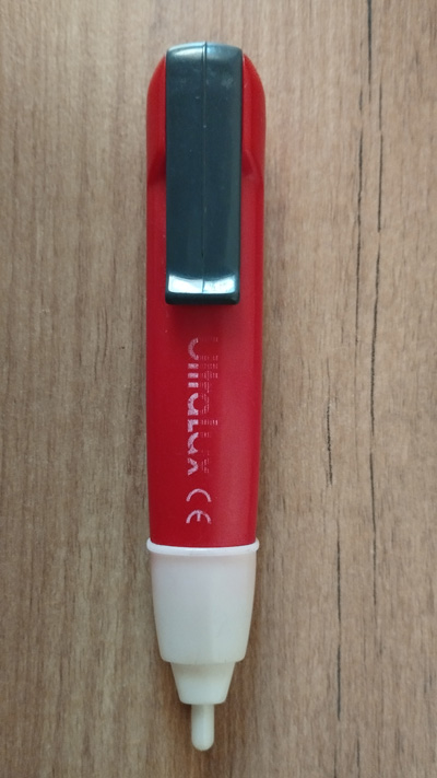

Взел съм си този за 6лв. преди повече от 8г. Даже още е с оригиналните батерии, а не мога да кажа, че не съм го ползвал, не всеки ден, щото не ми е работа, но не е и малко използван.
Та, какво искам да кажа: на тоя чувствителността му силно зависи от това, точно къде си го хванал. Ако го държиш отгоре, чувствителността му е най-висока и хваща ел.полето(фазата) от по-голямо разстояние. Ако го хванеш по-надолу(към бялата част) чувствителността му намалява, и така с малко заигравка(опит) могат да се получат много добри резултати - точно откриване на фазовият проводник в кабела. Абе все едно, че имаш регулируем обхват :-D . При другите по-скъпи модели не знам как е.
Аз лично 75лв.(като този от темата) не бих дал за подобен уред, при условие, че този, който имам и описах, ми върши достатъчно за мен много добра работа.
