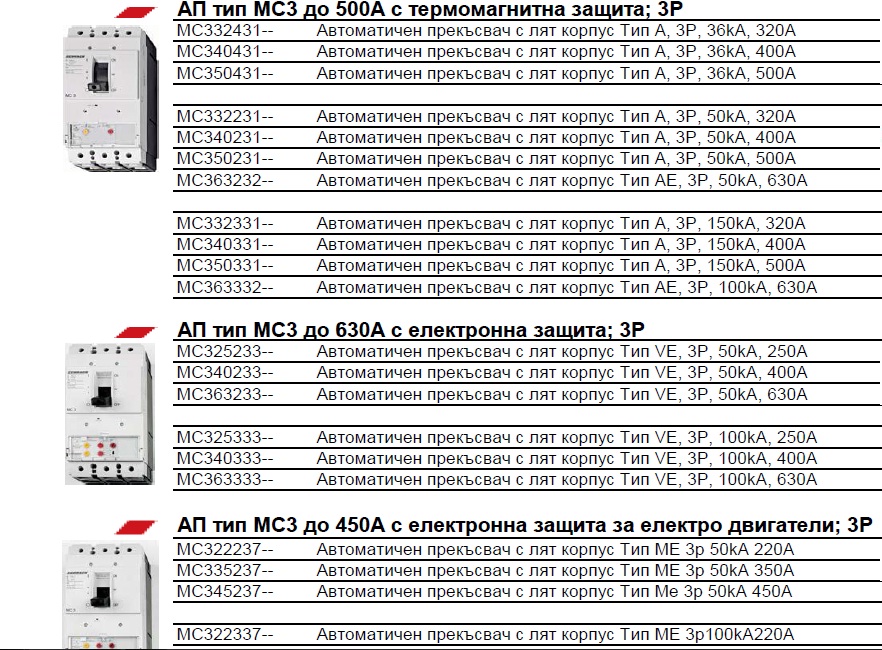

А и специално за лисан - ти виждал ли си прекъсвач с устойчивост 25, 36 или 50КА - те не се слагат само в АЕЦ Козлодуй а в табла като ГРТ и МРТ - т.е. според теб а не според мен - ако в едно табло има такъв автомат, то се допуска до това табло да има електроцентрала... И много те бива в лакардиите а според мен имаш много ограничени и посредствени разбирания за професията и науката електротехника! Не учи хората - учи себе си.
