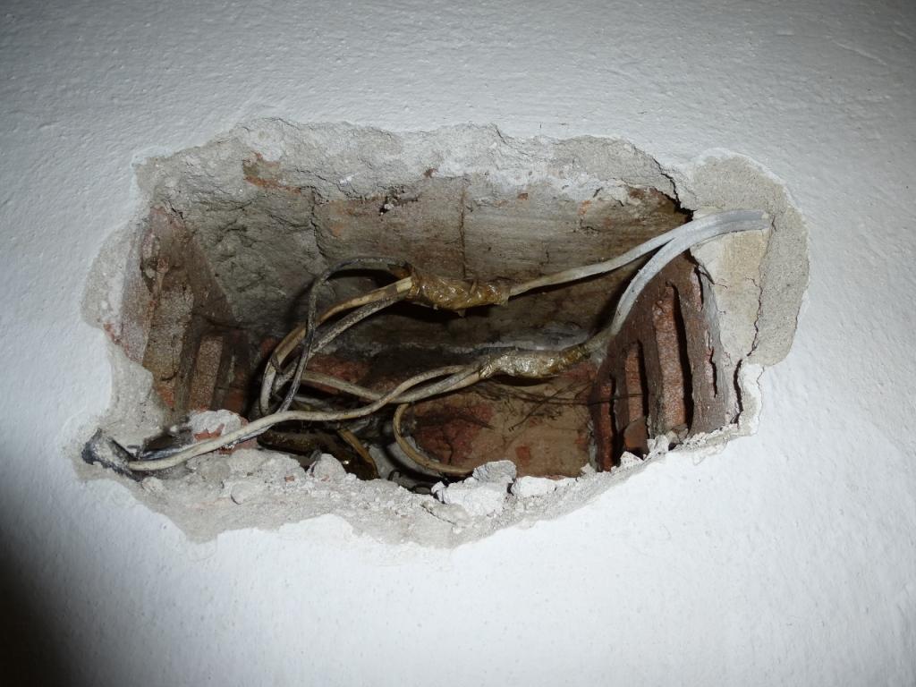

Хайде и от мен едно топло топло от днеска. работата тръгна от това че един контакт няма захранване. оказа се че някой вообще не го е вързал и дълги години е стоял на стената за украшение. За връзките и изолацията с тиксо не ми се и коментира. Ами тая дупка я открих едва след като разкъртих мазилката и махнах парче от тухла. Отгоре замазано и боядисвано с вар N пъти на брой.
Утре отивам да пускам тото с тоя късмет да я намеря тази разклонителна кутия.

hidrazin написа:Интересно ми е какво има под тиксото и как е изпълнено.Нов модел клеми WAGO.

Това е разклонителна кутия на стена а не шахта. За измазването лесно парче тухла и отгоре 2-3 санта вар. Точно тя и парчето тухла ми помогна да я намеря защото тръгнах да диря от къде е захранен този кабел в дясно с едно китайско фазоуказателче и там ми се загуби проследяването. Очаквах дълбоко замазана кутия ама излезе това.
За връзките, нагледах се достатъчно защото къщата я купих и им правя ремонт и където съм пипнал нещата са почти на всякъде такива. Включително и така направени снадки на кабели под мазилката. До сега не съм снимал защото претръпнах
. Тази връзка не съм я пипал още защото няма никакви товари може да почака, а и ще се преправя едно осветление захранено от там. Така че кат му дойде реда ще им направя една дисекция с картинки как не се прави ел. инсталация. А ще има и други дори си поръчах кабелотърсач със сигнал генератор от зор.
