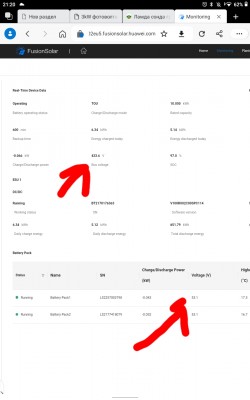

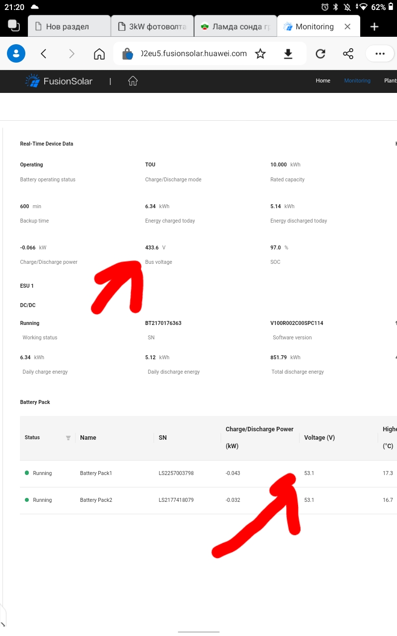

Не знам как е, но според връзките батерията трябва да е високоволтова и не мога да си обясня какви са тези 50+ волта които показва на батериите. Няма как през 4 квадрата да минат 100А те ще минат, но след колко време ще започне да става топло. Към инвертора съм сигурен, че напрежението е високо, но не ми се нараняват кабелите между двете батерии и БМС да видя там какво е напрежението.

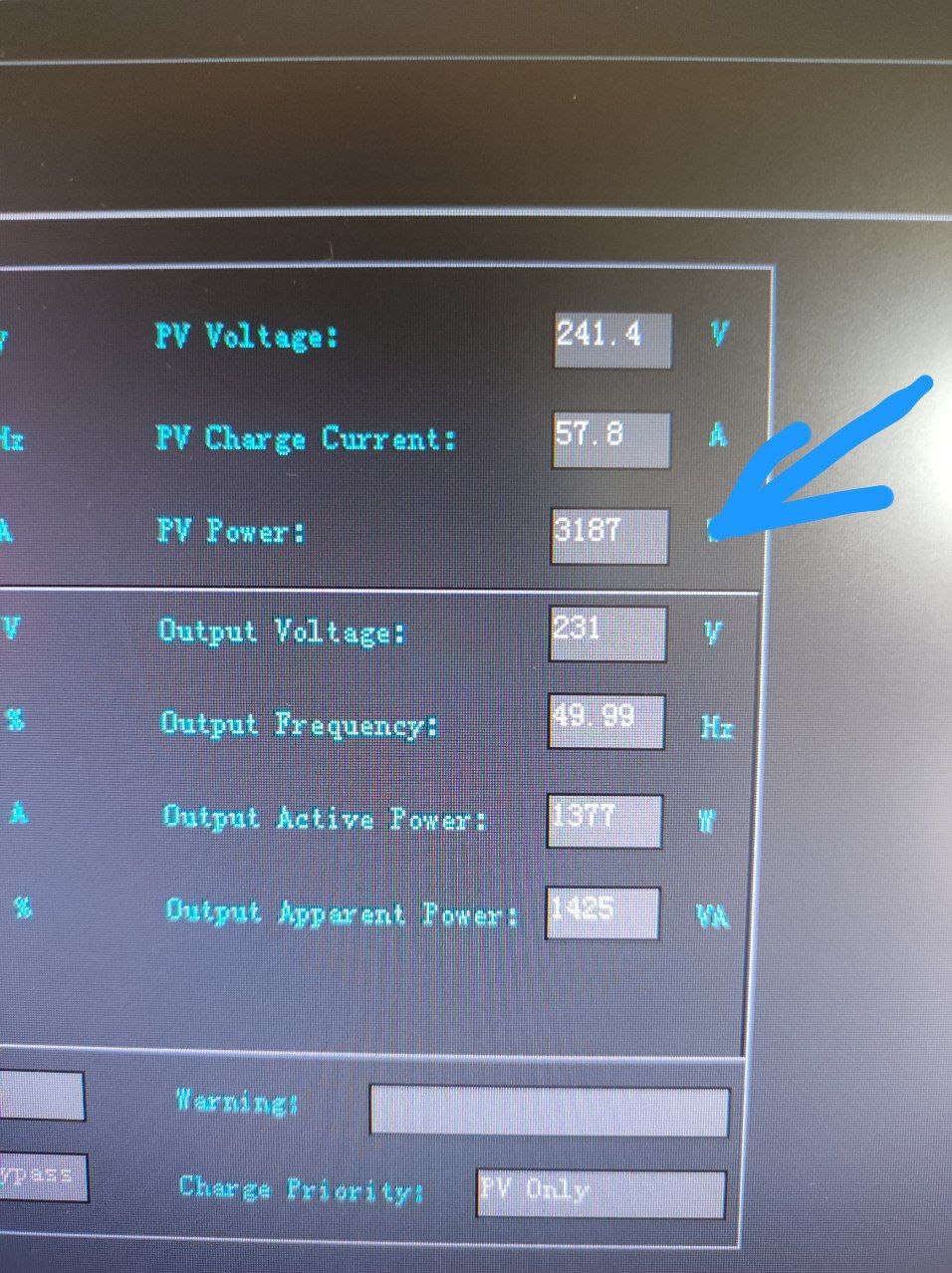

Преди няколко дни успях най накрая да пусна западните панели да бъдат с тракер система и да се позиционират спрямо слънцето или по скоро спрямо добива.
Системата е едноосна Изток-Запад. Не съм задавал никакъв ъгъл, сега когато са на 12 часа панелите стоят хоризонтално, но това по никакъв начин не пречи на добива. Може би в някаква ситуация добива няма да е макс. но това мен не ме бърка на този етап, ако искам да изцедя макс. тогава може би ще направя конструкцията когато е на 12 часа да има точния ъгъл.
Към момента + на цялото упражнение е това, че с по малко на брой панели мога да добивам повече. Даже когато е облачно има случаи когато панелите гледат на запад а слънцето още е на изток, както и обратното. Това го отдавам на отраженията които се получават.
Пускам и един скриншот на отраженията, на хартия трябва да бъде макс. 2670 а реално достига до 3200

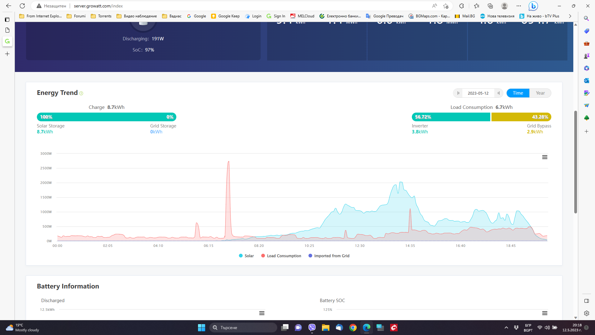

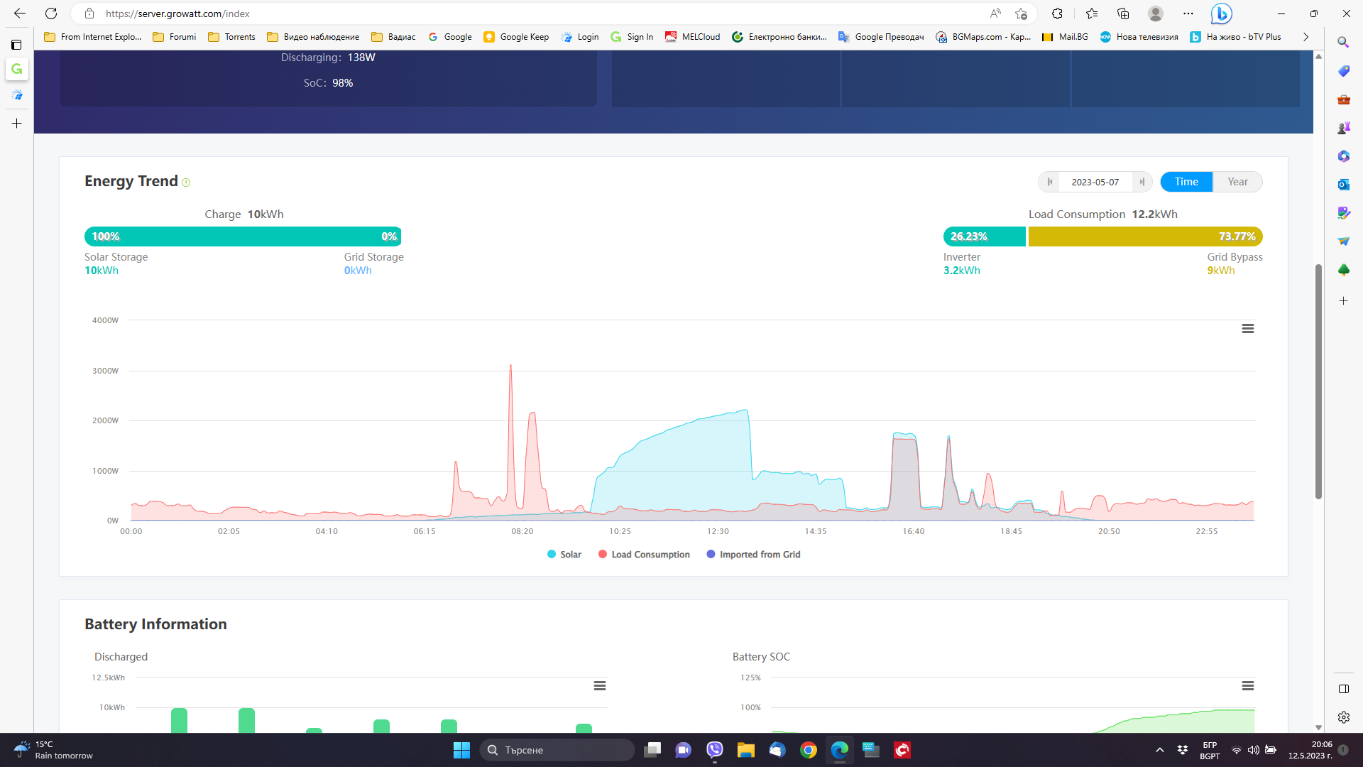

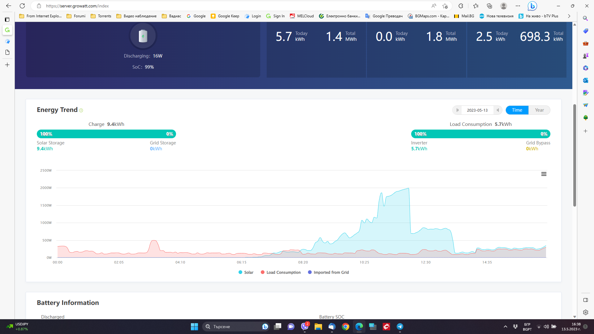

Колега Брум, започна ли да излизах офф грид сега когато имаш батерия. Аз успявам, на няколко пъти си правих опита да бъда офф грид и се получава.
Да не се получи трябва времето да е отвратително, жената да е решила да готви, чисти и т.н и предната вечер децата да се седяли до късно за да хабят батерията и вечерта. Но в нормални дни свалям от скриването на слънцето до сутринта около 30% на батерията. Когато е по натоварено и ми работят и помпите на локалното парно я разреждам до около 50%. До сега един два пъти съм успявал да я разредя под 50%.
Настойл съм инвертора на 30% да спре батерията и да мине он грид, ако нямам захранване от мрежата на 10% когато падне съм казал да прекъсне захранването инвертора да не я разреждам повече.

brum - майстор
Офгрид не минавам. Но за последните 2 седмици имам 240kWh от слънцето и 70kWh от мрежата. През батерията са 100kWh. И се топлим през термопомпата, пък последните няколко дни тя е дръпнала прилично.
А днес няма, няма и гледам съм събрал 20kWh. Пък слънце не видях. Гледам за вчера 17kWh. Пък беше мрачно и студено пак.
Има периоди с по-слънчеви дни дето не ползвам мрежата. Примерно 5, 6, 7 и 8ми тоя месец. Ама не виждам причина да се разкачам от мрежата. Виждам причина да седя закачен за нея. Ако има пикове по 8-9kW само от там мога да ги покрия.

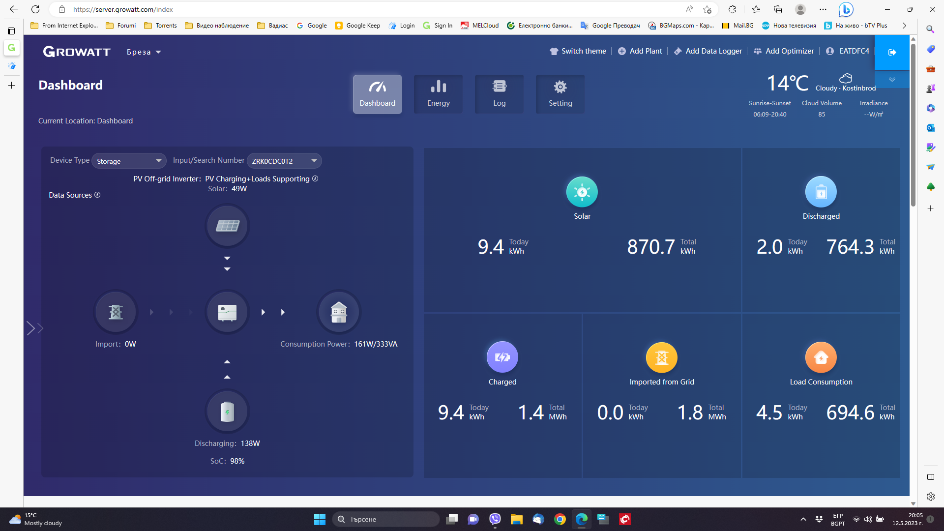

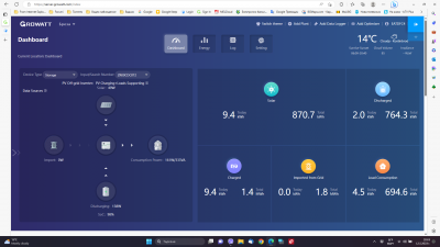

Детето - специалист
Аз от мрежата не съм откачен, просто приоритета е слънце - батерия - мрежа. Демек ако първото и второто липсват тогава минава на мрежа или ако инвертора се претовари. Мога да го пусна и с друг приоритет - да смесва, но тогава имам една консумация от 100W от мрежата докато се зарежда батерията. В момента в който батерията се зареди отново излиза офф грид и само при нужда пуска мрежата.
Иначе днес отново е облачно, но облаците не са толкова плътни и минава през тях. Почти съм достигнал макс. на панелите
