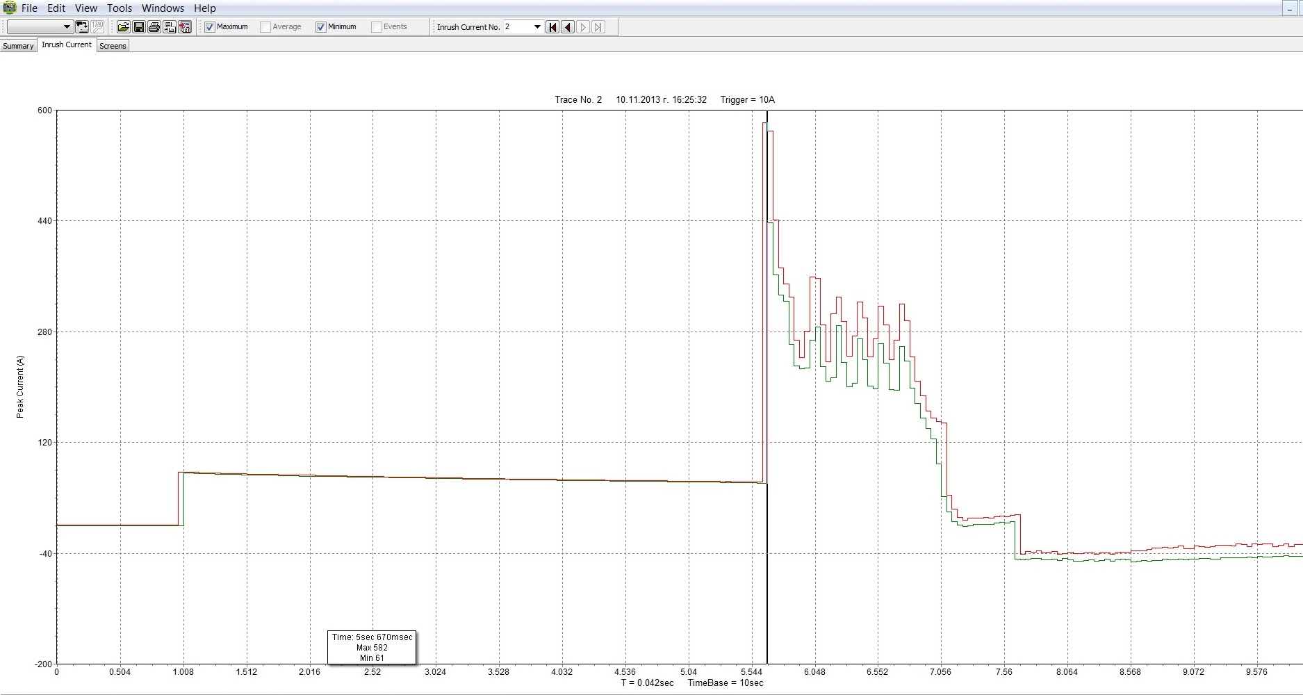

Хидра пускай пак кардиограмата за да няма спорове :-D

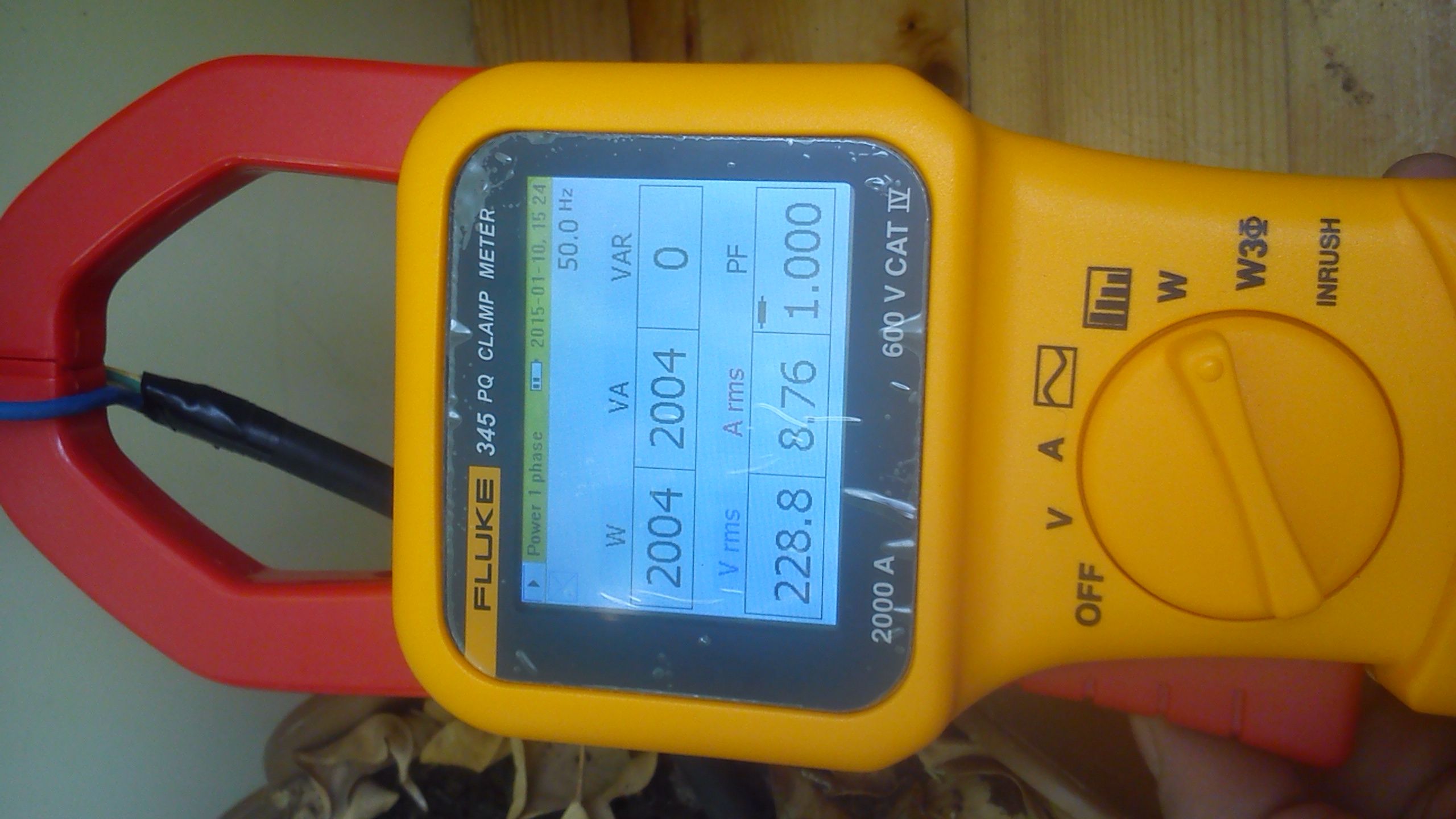

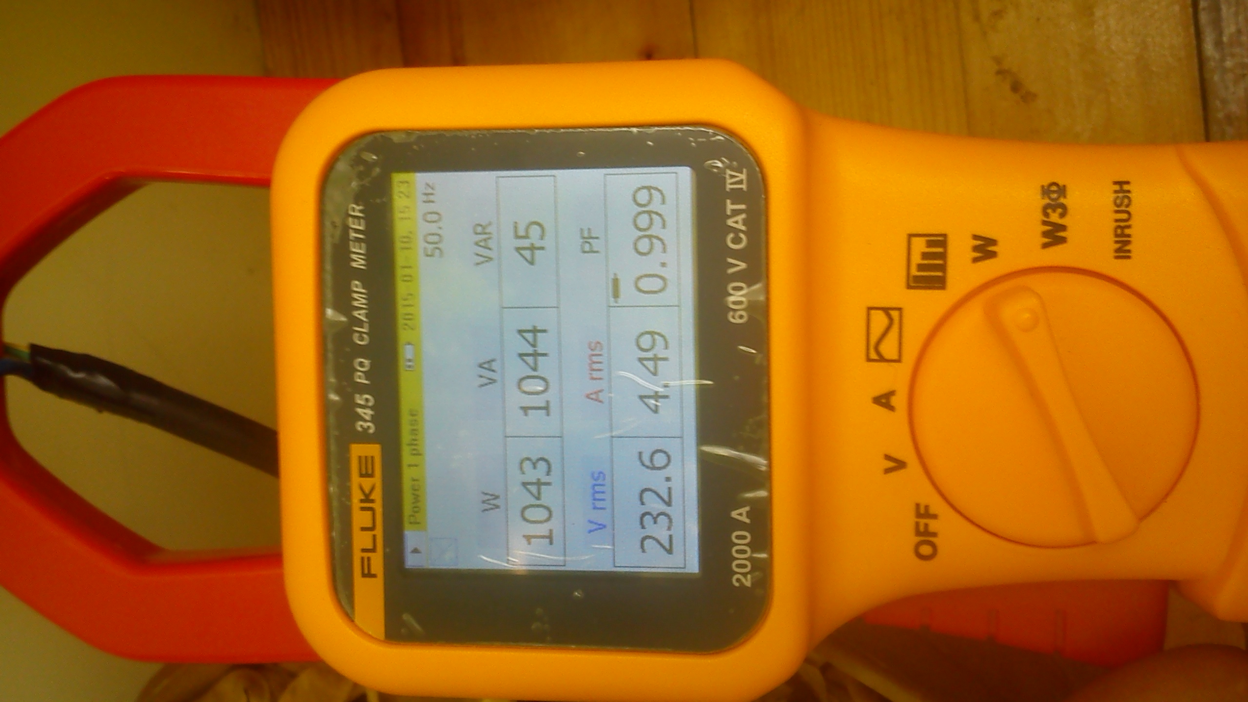

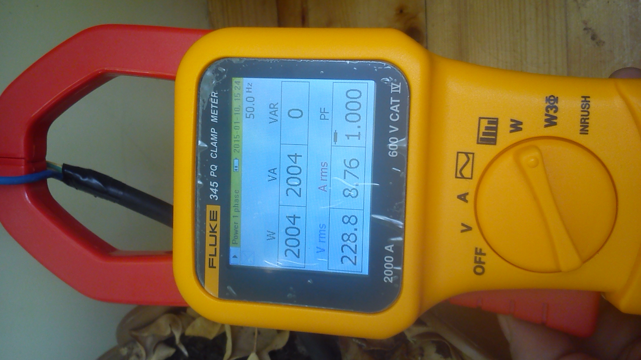

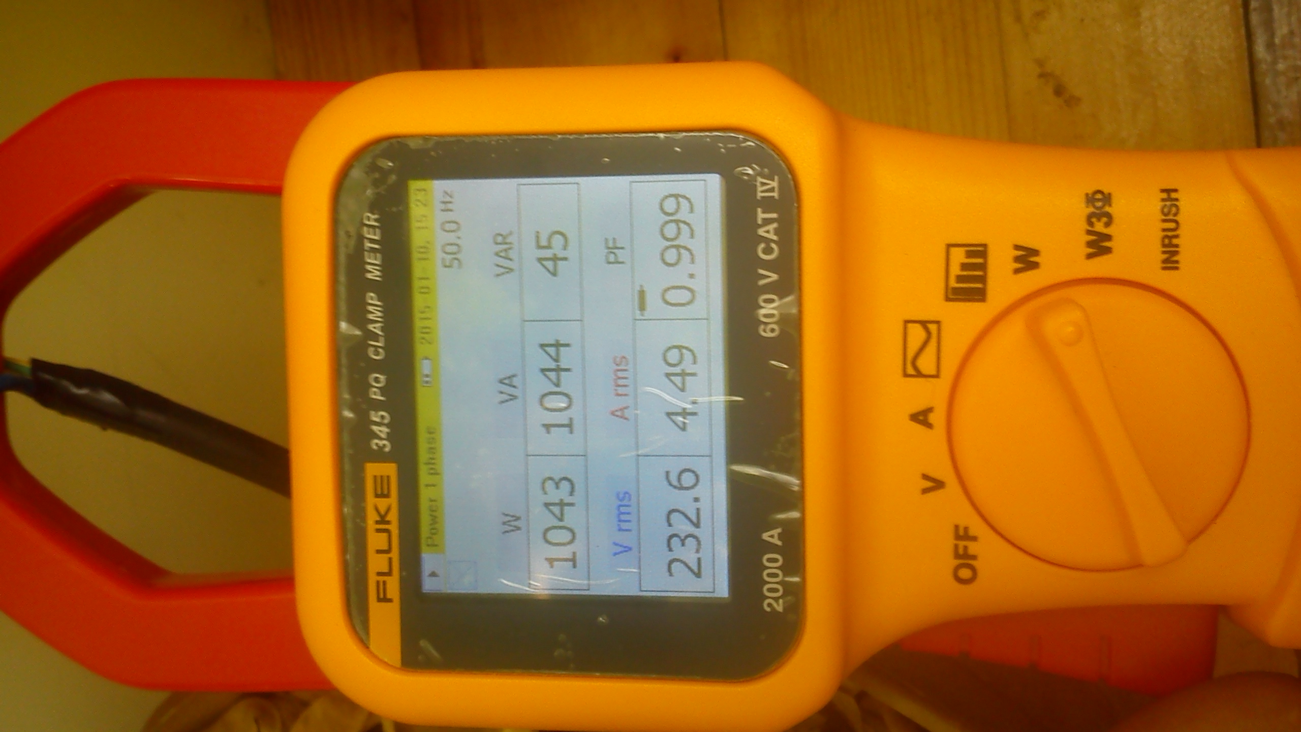

Пък като стана въпрос за печки и дитце клещи да се похваля и аз, днес пристигна новата придобивка :-D
А духалката е делонги 4-5 годишна :-D

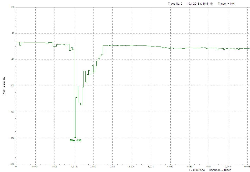

Ей сега измерих на моята кола, мерцедес А класа 1,6 бензин сравнително топъл двигател и доста стар акумулатор 50Ah но все още читав .
438A е първият пик :-D

=D> =D> =D> Ха такааааа... Да си дойдем на думата. :-D Колко кинти ако не е тайна де?

Е, значи да не се притеснявам че на дизеловата Астра първия лик скача към 580А. :lol:
Брави! Радвам се че си се сдобил с това полезно нещо.

Тези клещи FLUKE 345 изглеждат много добри и бързи. Мисля че само осцилоскоп с включена на входа токова сонда може да изкара подобна графика.

Няма какво да крия не е тайна, спечелих го на търг от английския ибей с доставката и застраховка ми легна на 1980 лв.
Пълен комплект, книжки сертификати 2 комплекта кабели и крокодили, буквално е неразличим от нов. Доста време изкарах с едни японски антики но вече не можех да разчитам на тях та се прежалих :-D

Цената е добра. Също и уреда. Да си го ползваш дълго време и да ти върши все така добра работа. Честито!
Ти графиките дето давах са правени с такъв. :) Само дето го ползвам много рядко. Май само за моята кола съм го използвал. :shock:
