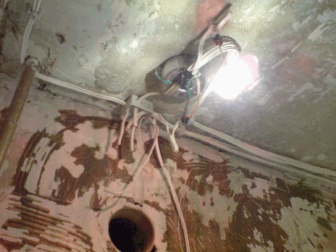

Аз в мокрото сложих 4х50W луни на 250W тороидален траф - яко мед (2 кила на цена 65 кинта), вързани са на 1.5 mm2 'сяка. Луните са алуминиеви отливки, фасунките са керамични (няма да нагарят), свързани са с кабели с негорима изолация, струваха 6.20 парчето. Трафа не шуми, то и няма как, кабелите не се напичат, абе работи прекрасно - много им се радвам.
Импулсните захранвания не ми вдъхнаха доверие нещо, въпреки, че едни колеги в мол София много им се кефят (нек'ви китайски боклуци), изключват при при прегряване и като се поохладят пак се включват, забавно е получава се светлинен ефект.
п.п. Аз обичам да ми е светло, зат'ва нацвъках 4x50W и 'сяка си има предназначение: едната - да си виждам убаво ръцете в умивалника, втората - да се вижда к'во влиза и излиза от пералнята, третата - над кенефа (и там се води наблюдение) и четвъртата - за четене (пред кенефа :) )

EmoZ - специалист
solo5 написа:
тороидалните трафове са много добри, но са с много неподходящи размери
аз бих си взел такъв, но ми се иска да не му правя самостоятелен отвор
а при необходимост да може да се смени през дупката на някоя луна :roll:
Той няма какво да се обслужва, няма електроника, само две бакърени намотки върху тороидален магнитопровод. Няма как да го скапеш - етърнал е дет' се вика.

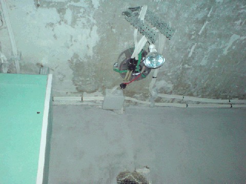

Ей го моя на снимките долу (кацнал на тавана) - гугутка мамина златна, тя! На първата - проба, дали напича.
'кацнал на един таван' - белисимо дел 'торо'
нямах търпение да видя как 'ше светне
