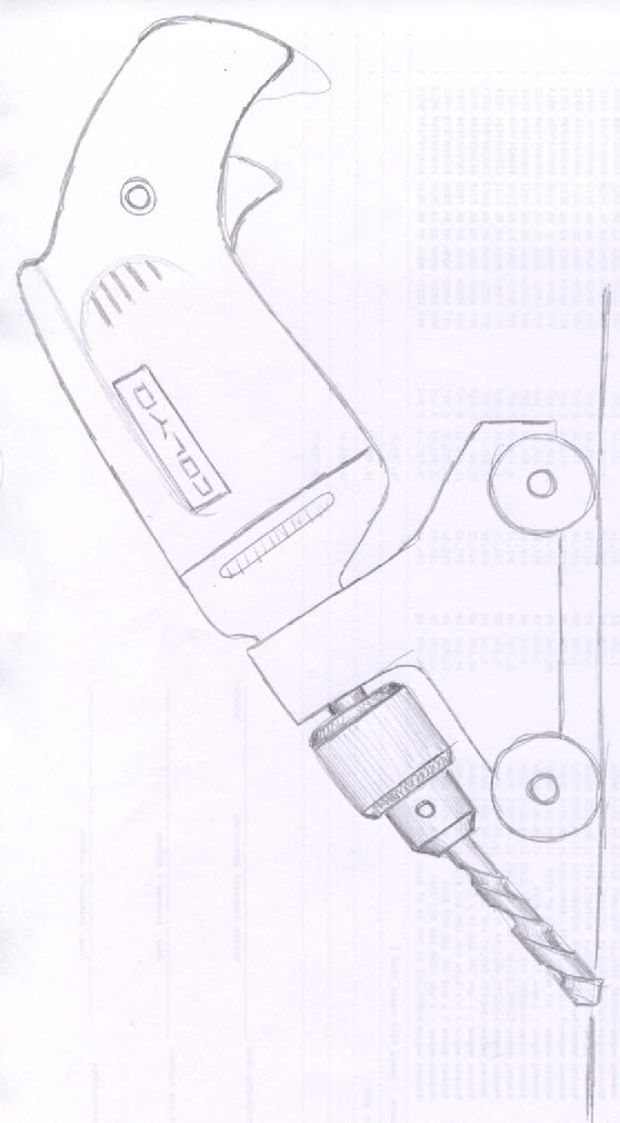

Здравейте колеги.И аз в момента строя и ме е яд ако има някаква хитринка, да не я ползвам. Напазарих си от метро каналокопач с 2 диска за 24 лв и започнах да си правя каналите. В един момент ми смениха работното време и се наложи да си извикам майстор за инсталацията иначе щях да се забавя още една година. Момчето продължи с ма шинката, но се оказа че стените са прилично криви и няма смисъл. Въпреки това ми попадна интересен накрайник за дрелка и си го взех но после май мазачите ми го лепнаха. Представляваше количкас 4 колеленца с отвор за шийката на дрелката под ъгъл, така че бургията да стърчи малко под колелцата. По този начин като бутаме дрелката с колелцата по стената, бургията прави канал. За по-бързо рязане смених бургията с високопродуктивен фрезер(подобен на бургия но и с надлъжни канали), направо летеше . Лично на мен не ми свърши работа, но предполагам, че ще има заинтересовани.

colyo - специалист
Както казах по-горе "нещото" изчезна , а нямам никаква идея как се нарича.Взех го от магазин "За 1 лев" и струваше 3 лв. По спомен го нарисувах и прилагам картинка.
fox_vt - майстор
Еее колега ти да не си художник бре как я исписал тая дрелка :? иначе устройството си го бива и със подходящо свредло ще е супер за тези които имат само дрелка.Ама става само за мазилка май :wink:
colyo - специалист
И на мен ми е много интересно как се казва това чудо. Как ли не го търсих в гугъла и не ми излезе. Споделям мнението ти че е по удачно за мазилка, макар , че с твърдосплавен фрезер направо летеше по тухлите. Настройвах го по дебелината на тухлата и правеше много прилични канали. Просто се оказа......язък за барута, стената беше прилично крива и мазилката горе стана 6 см.
