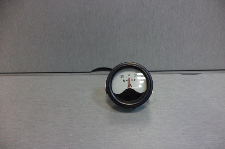

Преди да запалите напрежението на АБ е 12,6V примерно и го смятаме за нормално и ОК.
Защо след това търсите АБ да е зареден на 13-14V ?- няма как да стане - ще падне пак до 12,6V колкото и да се зарежда.
Реален изсточник на напрежение може да се представи като идеален + последователно свързано вътрешното му съпротивление. То определя тока на КС.
Ако един акумулатор отдаде 300A през стартера, значи тока на KC ще е по-голям - или вътр. му съпротивление е по-малко от 12,6V:300A = 0,042 ома.
Палим и регулатора да речем ограничава на 14V.
(14-12,6) : 0,042 = 33,33А e съвсем възможен начален ток на зареждане без да превишава 14V, видно и от амперметъра на Москвича!
Идеалният изсточник се зарежда ще не ще и тока намалява естествено ..., но се зарежда нали - в начало с троен ток, после двоен и т.н.!
Когато се зареди до 13,5V, тока ограничен от регулатора на напрежение и вътр.съпротивление на АБ ще е: (14-13,5) : 0,042 = 11,9А
Съвсем грубо за 7мин. сме върнали повече от 280% от изхарченото 300А/5сек., реално при мен е 5 пъти повече.
Аз смятах с 10A, вижда се че е възможен!

Пак сметки без кръчмаря :lol:
Ампермера на Масквича по спомени беше +/- 20А
Ампермер Москвич.jpg (43.58 KиБ) Видяна 1685 пъти
