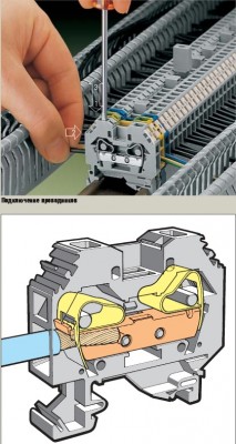

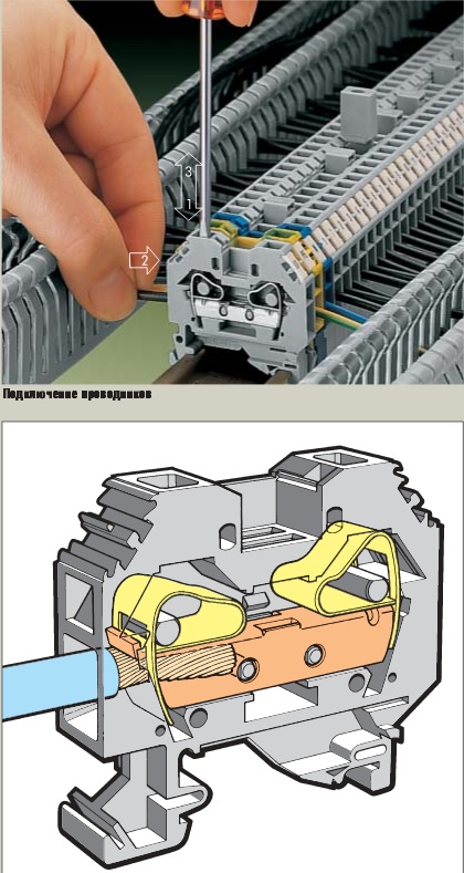

Това също е пружина клема на WAGO, само че редова. Гъвкави кабели клас 5 се монтират с неизолиран кабелен накрайник
Не пречи на посочените от него клеми на 4мм2 да сложи кабелни накрайници.
Ееее, това е друга бира. Аз имам из къщи такива пружинни и винтови ама на PHOENIX CONTACT. Цената им е убийствена. :-D
И едно леко уточнение - на редовите пружинни клеми не се слагат кабелни накрайници. Натискаш и пъхаш.
