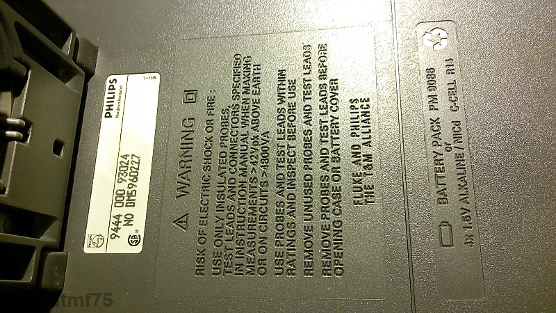

За PHILIPS както писах. За тектроникс не знам. Пуснете в гугъл Fluke and Philips team alliance.
Аз до преди 12 години имах такъв служебен, брандиран точно като Флюк § Филипс с Трю ЕрЕмЕс (тогава бях системен инженер в една химическа фабрика (която вече съвсем разсипаха за съжаление...)). Уредът беше старичък модел, но си беше супер.

dtmf - специалист
stan73 написа:
dtmf написа:
На няколко портативни осцилоскопа отпред виждам надпис Fluke, а отзад надпис Philips произведено в Холандия/Белгия. От бързо търсене в гугъл излиза че Флук е купил подразделението на Филипс за измерителни уреди, също както майкрософт погълнаха Нокиа и я убиха.
stan73 - майстор
На моя (служебният де) и на този на колегата ми си пишеше отпред Флюк енд Филипс (май си бяха бая стари, когато ми го зачислиха, вече си беше ползван доста). Отзад нямам спомени какво пишеше. Помня, обаче, че бяха кафеви на цвят ("Филипсово кафяво" (ако мога така да се изразя) може би си спомняте преди доста време в какъв цвят пускаха нещата...)), и доколкото помня се захранваха с по 4 броя R14 (C) батерии. По някое време ми зачислиха и един Метекс (пак с Трю ЕрЕмЕс (с доста повече екстри)), но другият ме радваше някакси повече.
Когато от метрологията ни ги взимаха за редовната проверка, с колегата се майтапехме, че ни ги взимат да си калибрират техните по нашите... :)
