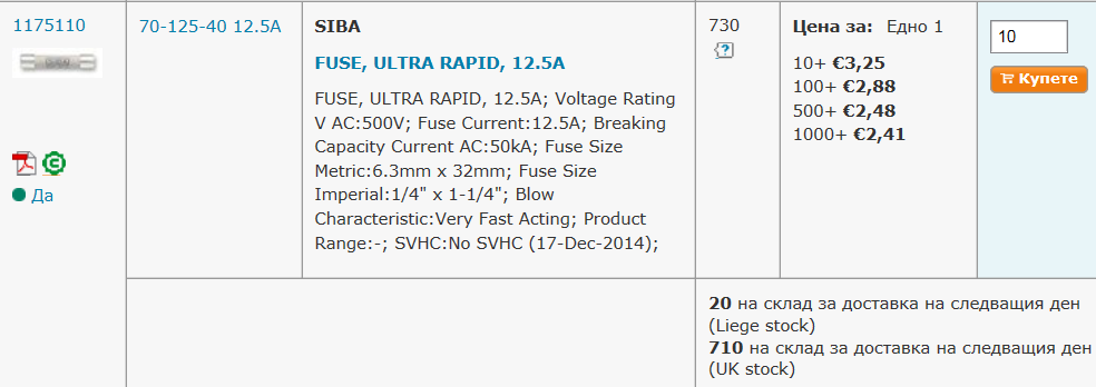

Kirilpm - специалист
А някой има ли идея дали могат да се намерят бушоните на SIBA в България,от серията ultra rapid 12А,като гледам ще струва около 10 левчета,но пази достатъчно скъп уред.
nikolson - майстор
Това ли имаш предвид?
Моя мисля че е този 10х38 https://www.schukat.com/schukat/schukat ... 8&wg=E1511 но не съм сигурен свалях го преди доста време,ебаси предпазителя 10 лева....Чудя се какво ще стане ако сложа един такъв,без да разчитам на него да гаси волтовата дъга,понеже очевидно не би могъл http://tpetrov.com/search.php?prod=%D0% ... 32+10A+ZGS
