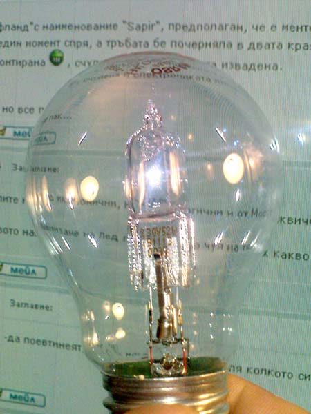

Ето с какво подмених традиционните крушки из нас:
Халогенни "енергоспестяващи" - CRI = 100
penata - специалист
леле каква пресна , пресна снимка
моите уважения ,но правилно сметнат ток през диода го прави почти вечен за разлика от луминисцентната
П.П.тази крущка на пръв прочит не вярвам да изкара дълго
1 тея -на 220 волта -лесно сигърмят
2 според мен и е малко пространството за охлаждане
така си мисля но експлоатацията ще покаже

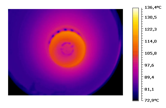

Веднага проверяваме. Обикновената крушка, поставена в тази лампа, има температура на балона 144°C, а както се вижда от току що направената термография, външният балон на халогенната не надвишава 92°C. Съвсем прилична температура...
А и не ми пука, дали светодиодът ще надживее Вселената - искам максимално комфортна светлина. При това изискване халогенката просто няма алтернатива...
Старчески тремор - размазах образа :)

Хигро, моля те, ако ти се намира цокъл G9 за малките халогенки(като гледам същото като в показаната крушка, но без втория балон) направи едно сравнение с термографа.И на мен ми се върти идеята че охлаждането им е афиф само и само да влязат в стандартния Е27 цокъл.
hygro - майстор
Кварцовия балон не трябва да е много студен, за да протича правилно халогенния цикъл в крушката. Термокамерата, дето съм взел за задоволяване на детското в мен :) е с обхват до 250°C, така че няма да може да измери температурата на голия балон.
А и ако трябва да бъдем коректни, инфрачервените измервания на гладки повърхности са трудна работа, но за случая, след прилагането на някои "секретни" термографски трикове, :) приемам достатъчна за практиката точност.

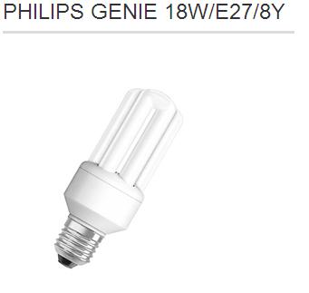

Ако някой се е ориентирал към този модел крушки, в магазина на "Филкаб" - Бургас ги продават за около 5лв/брой.
