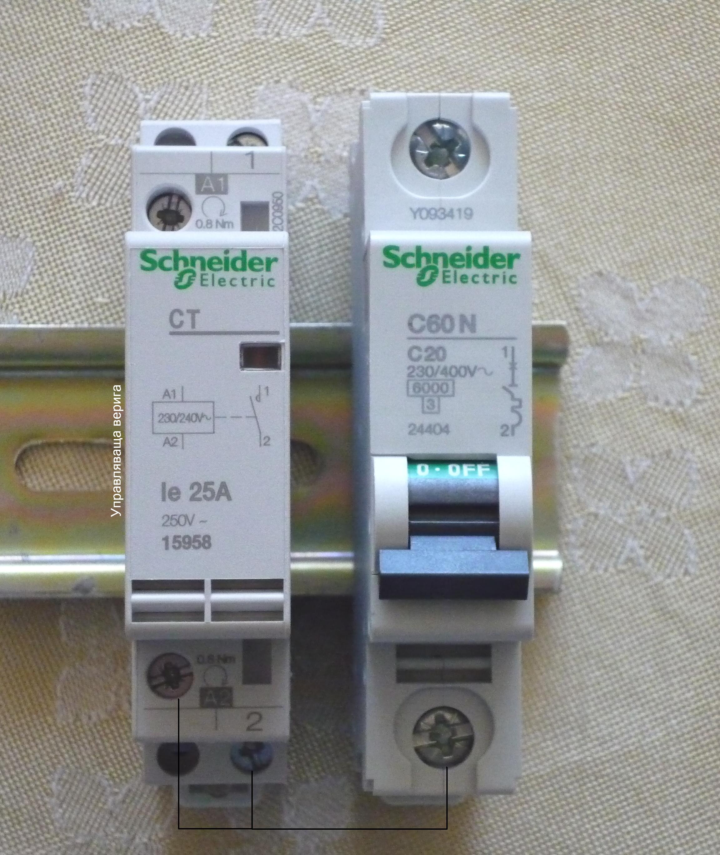

Реших и аз да си направя реле за време за бойлера. Купих си същия таймер като този от конрад и един контактор 20А.Сглобих го и реших да го пробвам преди да го монтирам. При включване или изключване ми се занулира таймера все едно съм натисна reset. Това се получава само когато след таймера вържа контактора. Иначе самия таймер когато е сам си работи ок. Дали сте срещали този проблем ?

ето едно хубаво контакторче на Шнайдер, с цена около 25 лв, номера по каталога е 15958
Контактора е Chint за 14 лв. Попадна ми схема, на която е сложен кондензатор на към на нмотката на контактора. Да не би това да е решението на проблема ми ?
Често дава резултат - за всеки случай сложи високоволтов, например на 1000V - 0,5-1микроФ, неполярен.
Непосредствено на клемите на бобината.
После следва филтър в захранването на таймера или смяна на последния.

Попадна ми един часовник за ДИН шина:
Смятам да взема един такъв контактор http://www.cablecommerce.bg/shop/bg/pro ... -2711-0032
Яасовника дали има батерия, за да я подменя?
Каква би била схемата на свързване с контактора?
vk - специалист
колега root666, разгледай тази картинка по-долу:
на мястото на лампата ще сложиш контактора (управляващата му верига, левите клеми), виж по-горе снимката преди няколко поста. А десните клеми на контактора ти е веригата която ще комутираш (превключваш).
