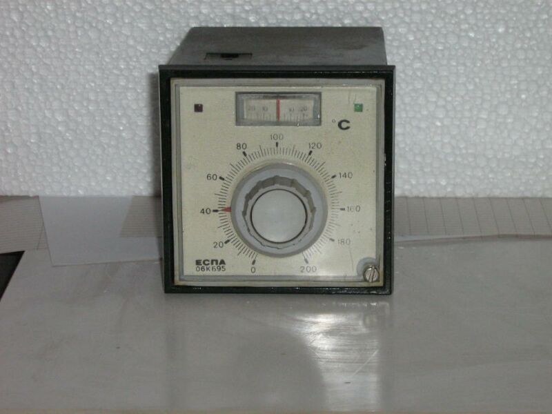

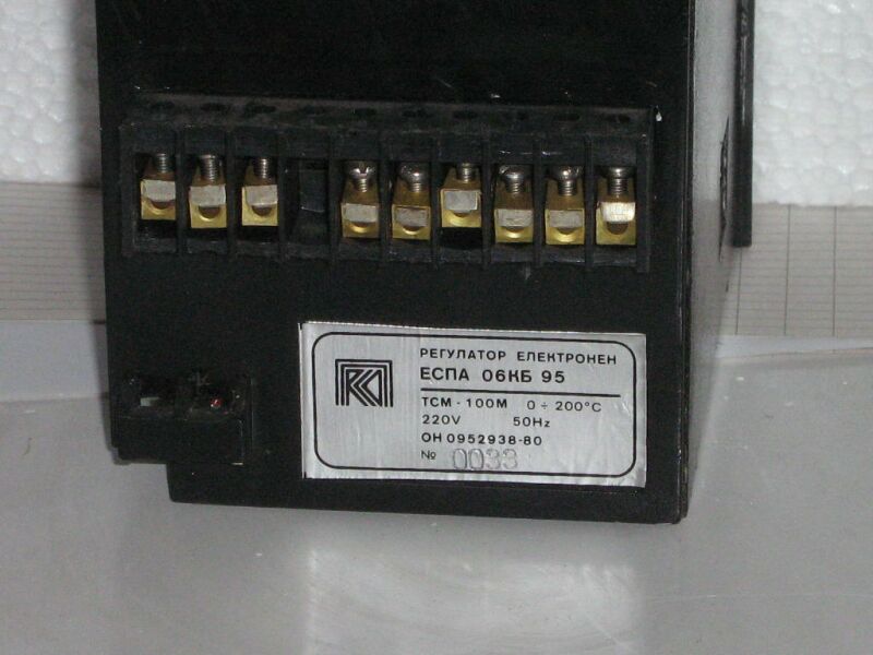

Някой да има описание на това чудо? Имам едно такова, отзад има 10 клеми, но нямам идея кое е вход, кое изход и изобщо как става свързването. Ще съм благодарен за всякаква информация. Пише и нещо, може би модел: 06КБ95, обхвата е до 200 градуса.

Тази еспа дане е един голям съндък метален или от по малките с едни потенциометри от пред даи Снимка ако имаш и мога и да ти помогна да се подсетя. Имаше навремето няколко вида ЕСПА те се ползваха от Топлофикациите за автоматично регулиране на абонатните станции. Ама така и никога не се ползваха. Подскажи малко и може да измислим нещо

Терморегулатор си е, ползват го много по разни машини за сравнително прецизно регулиране на температура, например шприцове за пластмаса, малки пещи... Има вътре реле, съответно и изводи от него, има си вход за термодвойка, но не знам кое къде излиза и как се връзва. Не че ми е притрябвало в момента, но си мислех, че са доста разпространени и някой може да знае, а се оказа не точно така. Снимка ще има, когато намеря с какво да го снимам, не е сандък, на размери е не повече от 15х15х15 см

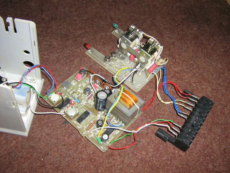

На първо гледане май е за ТЕРМОСЪПРОТИВЛЕНИЕ медно 100 ома, което вероятно се връзва на левите три клеми.
Я погледни едно или две релета има. Също сам може да видиш кои клеми отиват до трафа - там ще е 220В. И ако има две релета - останалите клеми ще са за контактите.

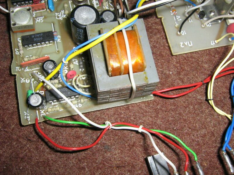

Разглеждаш платката. Две клеми са за 220 В (към трафа). Ако са две релета та - намираш още четири.
Остава входа (термосъпротивлението) - едината клема трябва да е на електронната маса - някоя от най-дългите писти по платката и евентуално към средния извод на вторичната от трафа. Към другите две връзваш някакво съпротивление от обхвата (напр. 130, 150 ома). Единя край на съпротивлението ДОПЪЛНИТЕЛНО "закъсяваш" към масата.
Включваш - ще светне единия диод и ще щтракне реле. Ако успееш въртейки задатчика да нулираш индикотора (мисля,че трябваше да се натиска средата на копчето), си готов. Ако не - сменяш "закъсявнето" и пак пробваш. Когато е нулиран индикатора, двата диода (респективно релета) угасват. Като отклониш задатчика трябва да светнат (вкл. релета). Определяш кое реле (и клемите му) е за нагряване, кое за охлаждане. Записваш всичко и мислиш за приложение.

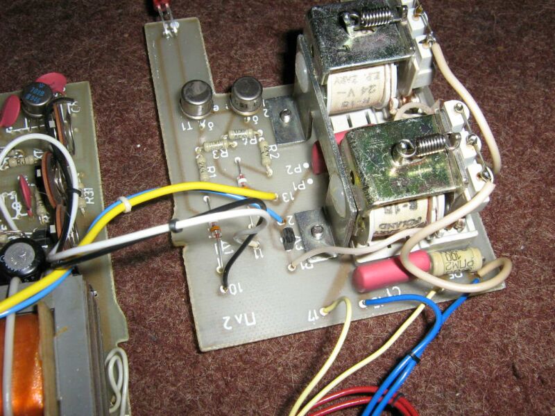

Иначе установих следното: двойка червени кабели - 220 В; двойка сини и бели - изводи от двете релета; бял-зелен-червен - за терморезистора. Остана да проведа експеримента с резистора. Благодаря за напътствията!

Този (не на 100%) има друг "танц". Двете релета "реверсират" двигател с редуктор, който отваря и затваря вентил (кран, може и трипътен) на топлоносител. Регулатора добутва вентила до положение на равновесие - зададена температура. Има и една особеност - изработва импулси за едното или за другото реле, за да може вентила "на стъпки" да се придвижи в нужното положение (за да не ходи от крайно отворено в крайно затворено). Ако го пуснеш, ще усетиш този "танц" при леки въздействия със задатчика. На практика тези регулатори повечето време са в покой - само при промяна включват за кратко.
ОБАЧЕ: Вътре има всичко необходимо за да се изгради системка за нагряване (кеф ти за охлаждане с другото реле). Танцът с импулсите може да се изключи или да се настрои. При добра настройка ще има много по-малки колебания от обикновен термостат с хистерезис.
