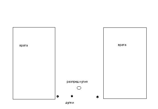

Здравейте, съвсем неочаквано ми се появи проблем под формата на електричество. Слагам си плочки по пода, решавам да слагам первази и при пробиване на една от дупките става засягане на ел. кабел и в последствие в една от стайте осветлението не работи. Сега стоя и се чудя какво да правя занапред. Говорих с познат ел. техник, който ми каза, че ще трябва да се разкърти, за да се вържат кабелите наново. Но се чудя какво да правя със следващите дупки, които трябва да пробия? Живея в апартамент, строен преди около 25-30 години. Има ли откъде да се намерят схеми на ел. инсталацията, или да търся друг начин за закрепване?
Вратите са на две отделни стаи, т.е. помещението е коридор.
Решението е да слагаш первазите с монтажно лепило.

Преди всяко къртене се консултирай с електричар. Да огледа на място. Ще ти каже зоните, в които трябва да избягваш да пробиваш. Също за възстановяването извикай такъв - да те ориентира от коя дупка най вероятно е белята. Иначе ще има да къртиш до Коледа.

Преди да пробиеш на мястото, почовъркай с отвертка в мазилката, докато стигнеш до зида или бетона, ако няма кабел - дупчи.
Ако са ти равни стените, наистина по-добре е с монтажно лепило!

В апартаментите от тази генерация има кабели които вървят долу хоризонтално в кюшето. Явно са ги полагали както им е било удобно и не знам дали изобщо спред някаква схема или направо са импровизирали на място. В апартамента на комшията бая се чудехме кое как и от къде :?
БАШ МАЙСТОР - специалист
не си съобразил, бил си дупка под ключа ,цар съм по целене на тръби и кабели, нямам равен :lol: сериозно се замислям за перфоратор с вградено устройство за кабели

За да не стане някоя беля в такъв случай е хубаво да се използва метал детектор. Има специални такива предназначени за откриване на кабели, метални тръби и други подобни.
