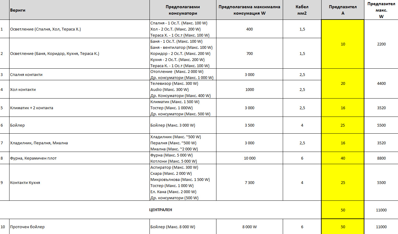

Да взема да направя една тема как се изчислява главен предпазител. А сега да видим идеи???
PCL82 - майстор
shadow__01 написа:
Инсталираната мощност ти е малка. Както писаха при топлофицирано жилище се предвижда по-малка мощност несъобразена със сегашните нужди. Само проточния ти бойлер би ти свалил главния предпазител, ако е предвидено до 6kW на апартамент.
Не знам кой тогаваше гении е изчислил, че с 6 киловата ще можеш да си сготвиш яденето. Има фурни за вграждане по 8 киловата и нагоре с котлоните. Е тогава е нямало, но сега е друго. Поне едно 100A на апартамент са предостатъчни за сегашните нужди.
С право се възмощаваш, но в един момент при по-голяма мощност е целесъобразно трифазно захранване, както правят задължително за всички битови абонати в някои европейски страни.
Да вземем за пример едно апартаментно табло на панелка с 4 предпазителя: осветление, бойлер, ус. контакти и кухня.
Приемам следните товари:
осветление 1200Вт 10А
бойлер 3000Вт 16А
ус. контакти 3500Вт 16А
кухня (готварска печка+ уреди) 3000+1000=4000Вт 20А
Всичко 11700Вт*0.5=5850Вт. Главен 35А и то със запас, защото за по старите жилища главният е 25А. Да не говорим, че болерът може да работи само през нощта и сметката може да стане още по-тънка.
Посочените мощности съм ги взел от стари книги-това е типичното изпълнение за кухня 3000+1000Вт на един кръг 20А. Тук е направен един тънък компромис хем да е близо до 16А на контактите хем мощността да се увеличи, хем и един кръг да се спести. В кухнята това е възможно, защото почти винаги печката работи и претоварване не е възможно, а разклонители не се допускат според инструкциите на домакинските уреди.
Тези 20А за кухнята са били стандарт за монофазно захранване на готварски печки в ГДР и Югославия и са залагани и в проектите у нас.
Коефициентът на едновременност е взет от Наредба 3 за топлофицирано жилище.

Проточен още няма да слагам, но си пускам до кухнята един 6мм2 за да има за по-нататък.
Апартаментното ми табло е супер близко до етажното на 2-3 метра и до апартамента стига 6мм2.
Така съм си изчислявал нещата:

Там където си предвидил общ кръг за контакти за две стаи 3000+1000Вт е добре да пуснеш два отделни кръга по 16А. За контактите в кухнята също два кръга по 16А са по-добре. Захранването на печката можеш евентулано да го разделиш също на два кръга. 40А е адски много на фона на 50А главен. Така ако достигнеш тази мощност остава малко за всичко останало. Аз бих предпочел да заложа по малка мощност например с 25-32А за да изключи само печката, а не и главния. Би трябвало да ти стигне предостатъчно за нормално готвене.
У нас със 16А на печката рядко имам претоварване-само по Коледа и когато се прави зимнина.

Винаги съм казвал, че мненията са ти компетентни и точни, като сега. Само че аз бих заложил коефициент на едновременност 0.6-0.65
