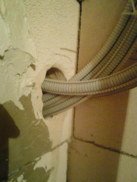

Имам следното питане: Двойна конзола за един двоен и един единичен ключ до вратата на тоалетната (осв. тоал, вентилатор тоал и осв. коридор). Това са 4 броя гофрета, които излизат отзад. Но това отзад всъщност е отдушникът на тоалетните. Потенциално там може да има нталична влага или вода при повреда и теч. Още повече, че смятам в този отдушник да вкарам въздуха от сушилнята, който е влажен. Та, как да утлътня гофретата и около тях, за да не може стичащата се (еветуално) капка да влезе към ключовете?
Прилагам и снимки преди да замажа и след това. Замазъл съм с СМ11, но съм далеч от мисълта, че е станало водоплътно.
Предполагам, че има някакъв специален способ, който се прилага в такива случаи.

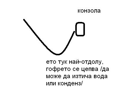

Това което съм намисли е да огъна гофретата отначало надолу, после вече да си поемат нагоре, за да се получи откап на евентуалната капка.

правиш това
ribnikolaevi - майстор
ОК, и аз това имах предвид. Цепването в моя случай ми се струва в повече, тъй като при двата отвора на говрето е сухо - няма влага там. Само в средната дължина може да се появи някакъв конденз.
Благодаря за бързия отговор.

На кабелите не им пречи влагата чак толкова много, разбирасе ако изолацията им не е повредена. От към страната на проникване на влагата може да си уплътниш гофрите и със санитарен силикон или дори високотемпературен червен силикон - за запушване на дупки и уплътнения е идеален.

Няма смисъл от подобен род уплатняване а и другите краища на гоф.тръбите трябва да излизат някуде ... нали целта е и възможност за смяна на проводници ;кабели ..... и при запечатванве със силикон смяната ще е много затруднена.
Друг е въпроса ако има парчета тръби само заради отвора, но ера посочен по горе от pavelari е достъчен и ще свърши работа.

Това на снимката ми обясни как да го уплътня. За смяна на кабелите не се притеснявам. Имам жило и дължините не са особено големи. Засега това е решението, което ми се струва логично (на Павелари).
Проблемът е не в кабелите, а в това, че потенциално капка може да стигне до ключовете. Когато обаче ги подведа с показаната форма, капката ще откапва в най-ниската точка.
