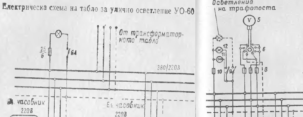

нед фев 10, 2019 10:04 pmhidrazin написа:
Предполагам много от четящите тук са намирали инсталации където ключът прекъсва нулата а не фазата на осветлението???
Е, не се чудете защо е така. Хората са си чели учебниците и сляпо са изпълнявали написаното там.
Сканирана страница от учебник за 1-ви и 2-ри курс на силнотоковите техникуми "Електроинсталационно дело"
Автори А. Василев, А. Петров , София, ДИ ,,Техника“, 1965 г , четвърто издание, тираж 10 000 броя !!!!!
Някой който е чел тоя екземпляр даже чинно си е отбелязал с молив - фаза към ключ, нула към ламБа...
В интерес на истината в учебника се споменават и двете системи, белгийската с две фази и тази с фаза(три фази) и нула.
Вероятно от там е дошло объркването и ето, повече от половин век по-късно продължаваме да се сблъскваме с последствията...

tzetz009 - специалист
:? В лявата част от снимката не виждам проблем ! Старото означение на фазите си е -"R-S-T" ( L1-L2-L3 ) . Проблема си е в дясно , освен ако не е описан Фнимателно във хФърчащата бележка с печатни грешки !
:partyman: :partyman: :partyman:
И правилно не виждаше щото бях объркал какво да сложа. :-D
Оправено...

Слагането на ключ към нулата има едно предимство:
При късо съединение между товара и защитната нула, токът на късо съединение няма да протече през ключа. Предпазителят ще си замине и един кахър по-малко.
Това е противопоказно за нагреватели (конвектори), бойлери и прочее консуматори, при които ключът е терморегулиращ. При прегряване в резултат на утечка, болерът ще гръмне, а конвекторът ще се запали (кел файда, че регулаторът ще изключи!).

Тя защитната е и работна, то по онова време всичко е двупроводно!Друга голяма грешка е че много електричари зануляват тези лампи при тази схема и когато е желязен корпуса и тръгнеш да сменяш крушка....ще вземеш двата лева на земята :)
